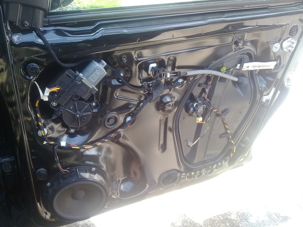

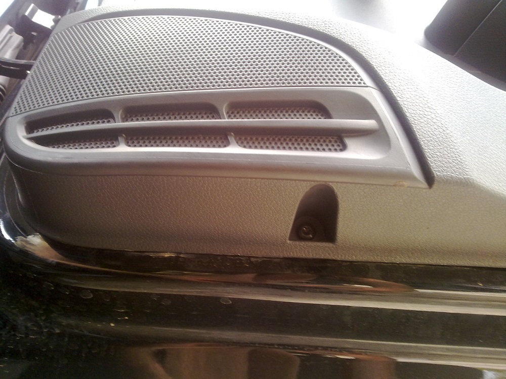

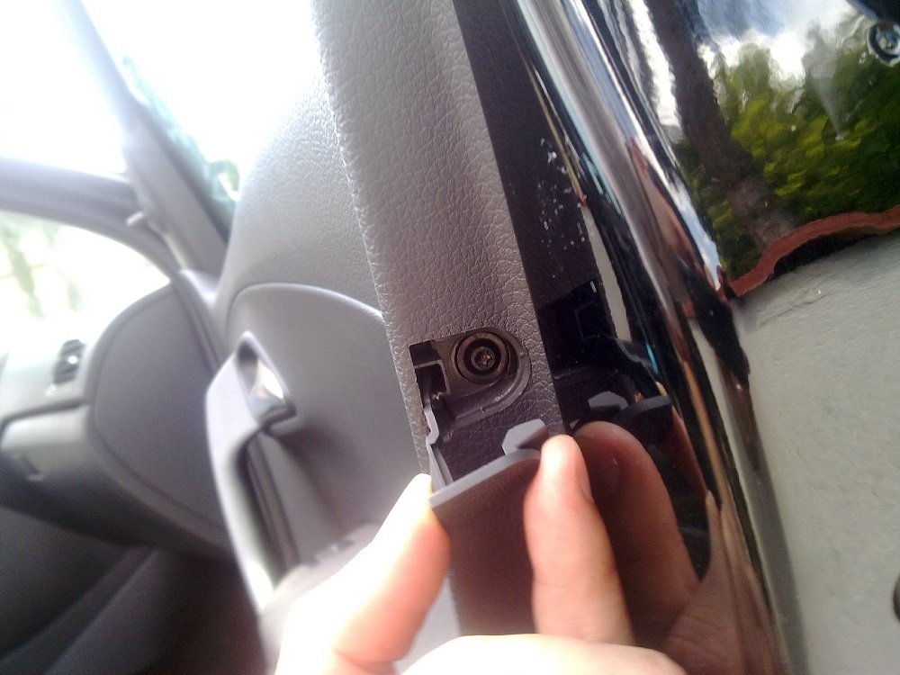

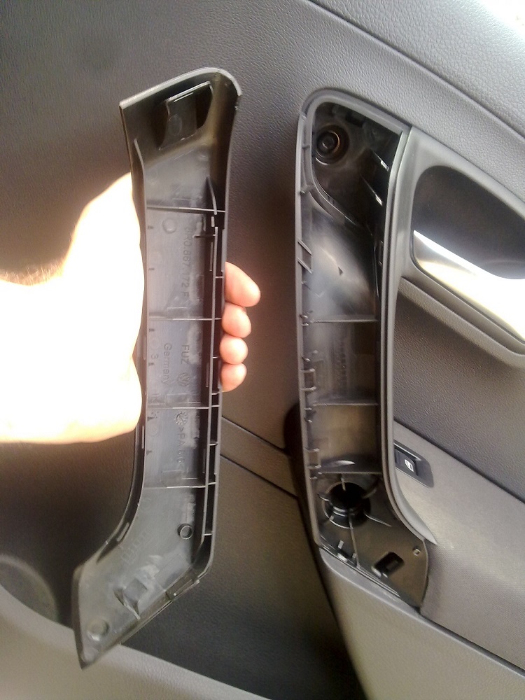

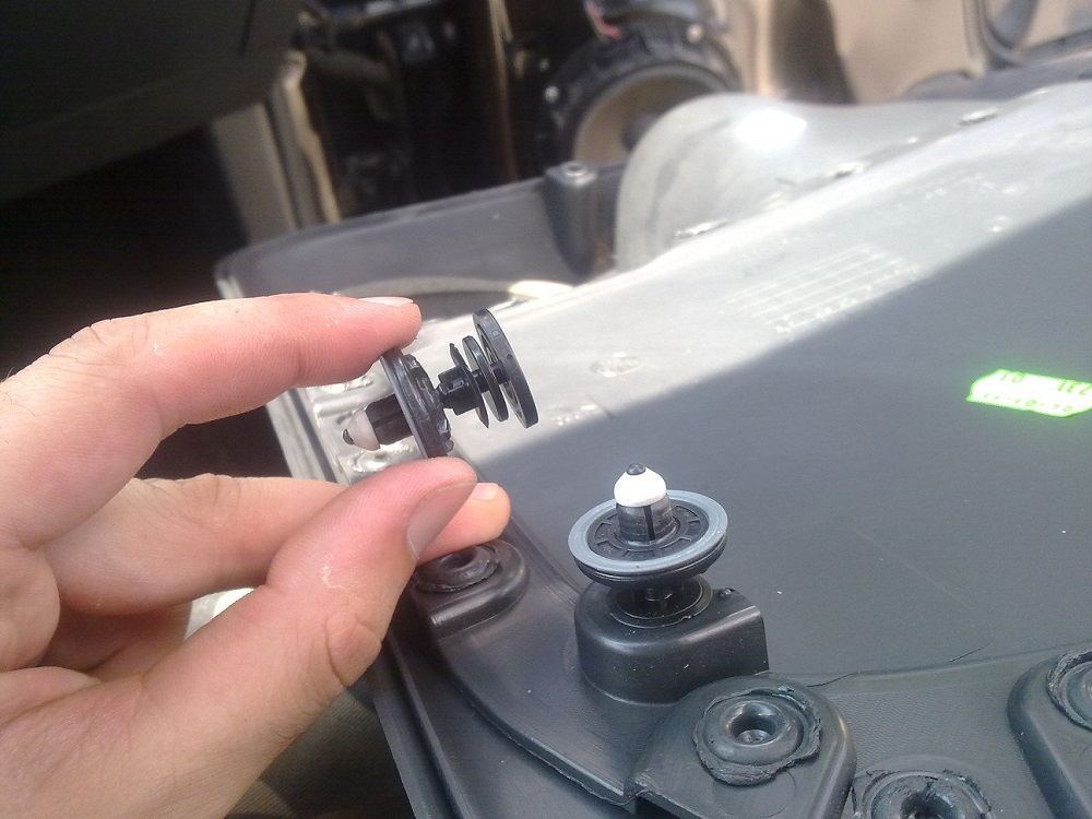

Здравейте колеги, трябваше да сваля говорителя на дясна предна врата и реших да направя снимки как се сваля кората. Дано да е полезно.
Пластмасата се сваля като се подпъхне от долната част. След това се отвиват 2та болта.
Под решетката за говорителя има един болт.
След отвиването на болтовете се дърпа кората смело. Внимавайте, има кабели от вътрешната страна на кората които са на букса.
