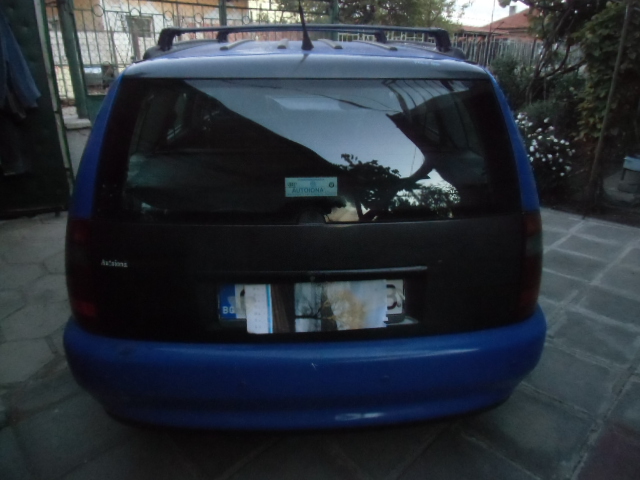

Имам Сеат Кордоба Варио 6К 2000 г бензин ALM мотор,на задната врата на багажника има една отразителна червена пластмаса ,която се напуква и дори разпада,не искам да я подновявам,защото размерите и конструкцията на задна врата от Поло Комби са еднакви като на моята врата,само външно е изцяло от ламарина.
Имам вратата,но кабелите и маркучите за вода и централно заключване са прерязани и са вътре във вратата.Опитах да ги извадя ,но не можах да разбера ,как се разкачат накрайниците към нагревателите.
Ако някой е запознат с изваждането на кабели и маркучи от задна врата ,моля нека напише.
За буквите и емблемата взех пластмасова визитка /може и банкова карта,по възможност да е тънка/ и като хванах в двата края леко подмуших под буквите и с движения като на трион ги махнах от капака.Останаха части от лепенката и лепило,но това ще го чистя в някой друг ден.
Очаквам вашите съвети !

Сваляш кората, разкачваш всички кабели и маркучи и вадиш пред дупките навън. Това е за старата ти врата, после напъхваш в новата по обратен ред. Пипкаво и трудно...

Лепилото от буквите на капака го изчистих ,като с парцал напоен с бензин няколко пъти навлажнвах местата и с пластмасова карта внимателно чегъртах и пак навлажнявах и след 15 мин изчистих лепилото от два надписа и емблемата .

Врата е сменена ! Утре ще довърша някои допълнителни завършващи работи
