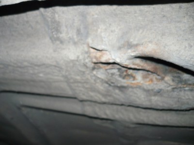

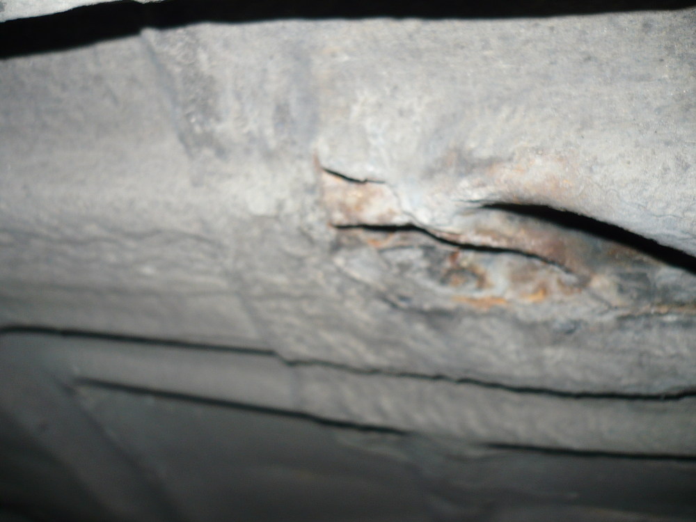

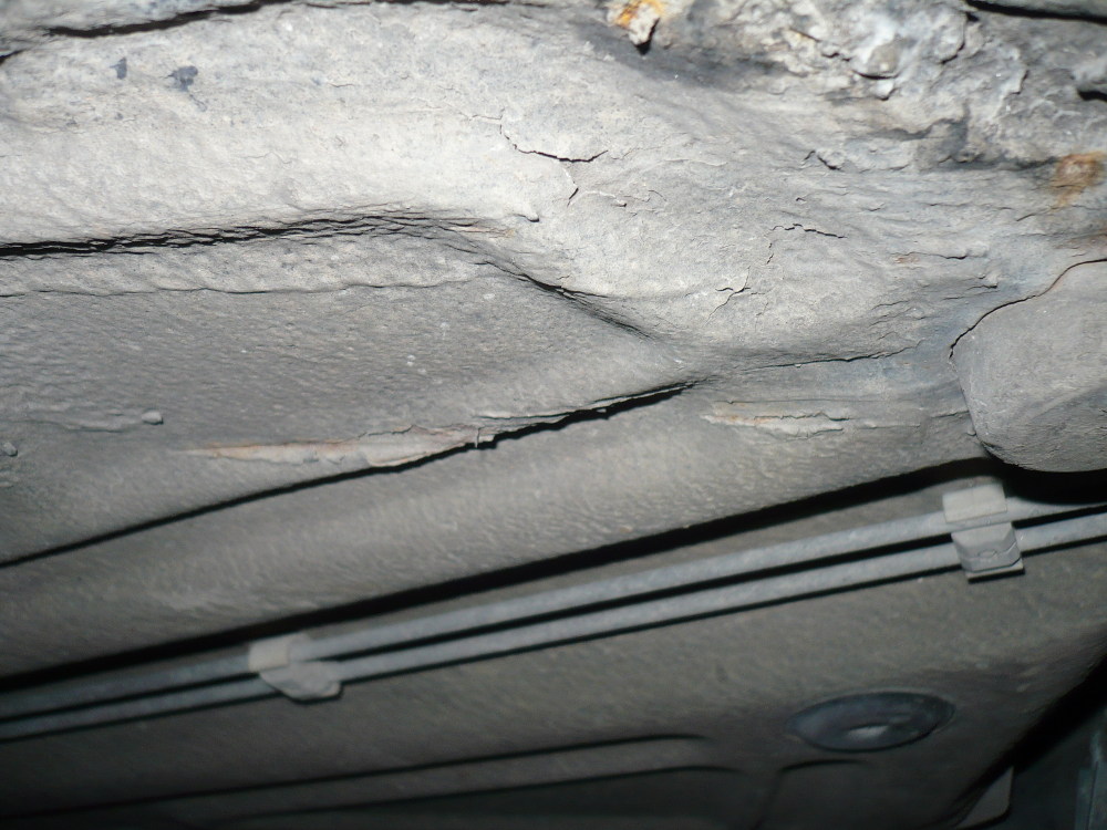

Като сменях тапи по пода, забелязах, че покритието (боди?) се е напукало и пада (вижда се на снимките). Освен това има поражения от удари и крикове. Веждите на калниците също са почнали да ръждясват.
Какво ще ме посъветвате? Трябва ли да се свали цялото покритие, да се чисти до метал, грунд, боди? :question
Склонен съм да ходя на бояджия. Моля, препоръчайте някой, който се занимава с такива проблеми. :th_up

E чак бояджия, недей да ходиш, да не ти кажат, че цялата кола е изгнила, и трябва да я кърпиш. Моя съвет е да си вземеш един свободен ден, и спокойно да си направиш тези неща сам. Взимаш една шкурка, и почваш да търкаш до метал, но трябва да имаш канал, или да легнеш под-колата за да виждаш какво правиш. Когато изтъркаш всичко до метал, има спрейове с грунд, и след това слагаш боди. Но ако е доста загнило, около тапите на пода, и има дупки, трябва да се кърпи или китосва.

Понякога се занимавам и с подобни неща...Покритието е МС полимер или полиуретан.Не е нужно да го сваляш цялото,чистиш до здраво,ако има ръжда може да я обработиш с преобразувател на Вюрт,после да грундираш (най-добре с епоксиден грунд,но може и с друго) и след това да покриеш с шагрен или полиуретанова намазка.
Ако ще ползваш продукти на боди,избягвай Боди 930.

Това не е нищо.Ако не е внос от Австрия,няма какво да те притеснява.Може да е имала охлузвания от бордюри и с времето да е паднало покритието.На един познат имаше подобни ръжди от крикове по пода и с телена четка свали засегнатия участък.После намазахме с полиуретанов силикон (от оня черния здравия) оголените участъци и повече от 4 години не е мръднало.

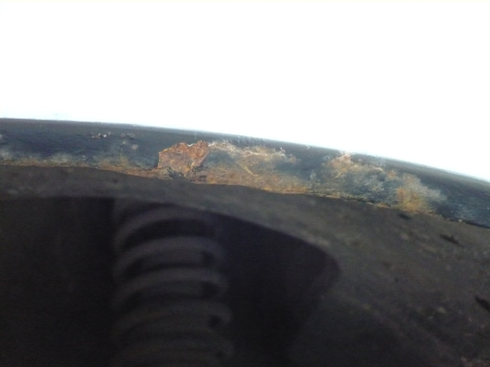

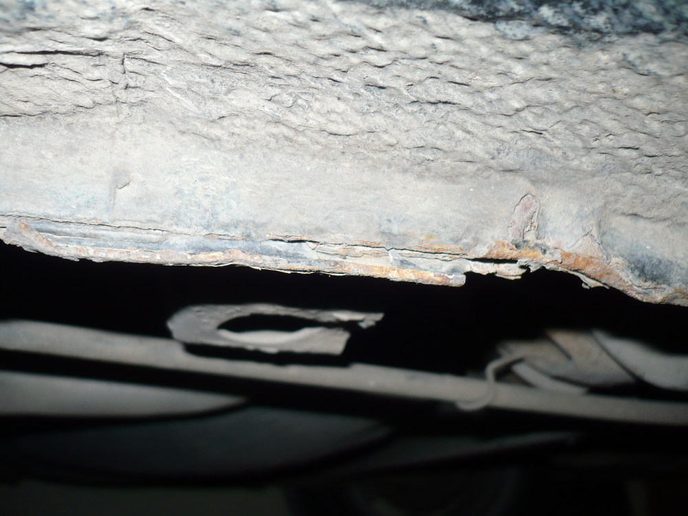

Колеги, ето как изглеждат задните ми вежди. Смятам да оправя и тях с тия полиуретанови мазила докато не са прогнили окончателно. :smile
