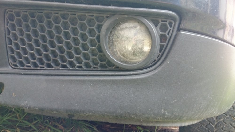

здравейте колеги, то скоро съм с един сеат ароса 2002г. не му работи единия фар за мъгла, не намирам такъв модел на части да си го взема втора ръка, че нов най-евтиния е 40лв. та се питам дали са еднакви с на лупото или полото?
качвам снимка на халогена на аросата.

Няма ли опция за смяна на крушката... Та чак цял фар ще купуваш? О.о

вътре отражателя е заминал, може и нещо друго да има...

И аз си търся халогени, но за Лупо 3л и се чудех дали са еднакви с тези на Аросата.
И изобщо от кои модели VW пасват.

Едни и същи са халогените сега ги гледах в онлайн сайт за авточасти ,а и в ЕТКА ги дават еднакви .

намерих в един магазин, казаха ми, че имало разлика и ми дадоха за моя модел. 20 кинта и не намерих смисъл да търся втора ръка... а иначе колегата пък е написал, че няма разлика, та най-добре е да се свалят и гледат и сравнят...
