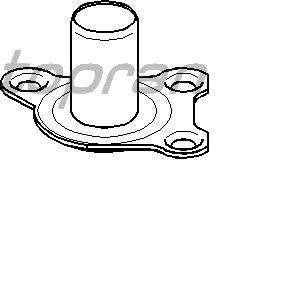

Имахме същия проблем с Polo AUD, беше ето тази втулка, която струва 19лв в Юнитрейд!
- Прикачени файлове
- водеща втулка, съединител TOPRAN 101 774 VW Polo 3 (6n1) 50 1.0 image-3202090270.jpg (13.45 KиБ) Видяна 2278 пъти

Благодаря ти колега!
Каква е тази втулка и за какво служи?
ЕДИТ: Видях от картинката - водеща втулка на съединителя. Още утре ще звъня в Юнитрейд

Не бързай толкова да звъниш в Юнитрейд. Първо свалете скоростите вижте какво е пък тогава звънете.

Необходимо ли е да се свалят скоростите за смяната на тази втулка ?

Мисля, че е необходимо. Според мен това е муфата за аксиалния лагер (не съм сигурен на 100% дали е тази част)
Погледни файла, който прикачам, мисля че това е въпросната част (именно муфата на лагера с трите болтчета в средата) Нека и колегата, който я е сменял да каже дали е това. Купи на приателката ти ново Порше от магазина, да видиш как плавно и мазно ще влиза всичко.
