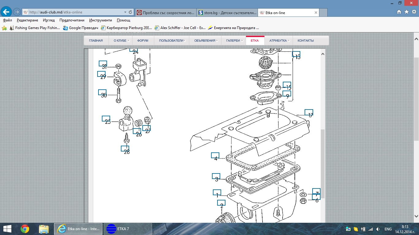

При теб няма кой знае колко пластмасови части :mhihi Механизмът е доста опростен при тип 084-085 кутиите. Какъв е точно луфтът? Настрани или напред-назад? Или във всички посоки?
Виж това топче сложено на номер 25 дали си е на мястото, не се сещам откъде другаде може да дойде луфтът. Старата ми Джета беше на половин милион километра и в механизмът в купето нямаше големи луфтове - съвсем нормално си се движеше лоста с 2-3мм луфт максимум, това нещо е направено практически да е вечно:

Струва ми се че луфта е в ябълката и най вече в щангата която отива към ск.кутия. Играе във всички посоки. Щангата играе може би с 5мм. Сложих във втулката за уплатнение един маркуч , но не е много добре. От този луфт се прецака семеринга в ск. кутия където влиза щангата и протече. Смених го с нов , но пак сълзи. Дали има някъде да продават такъв комплект за скоростния лост ?

При мен луфта се беше оправил след смяната на 25ти номер. Пробвай с него, като за начало, 15-20лв. беше по спомен.
