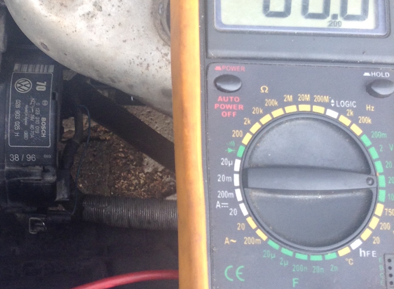

Разполагам с това , но не знам как да го използвам точно. За съжаление нямам и приятел който разбира.

Ето го
