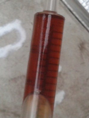

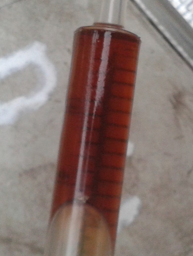

Здравейте,
според вас с какво масло съм, почна да вие когато въртя волана, нивото на течността е под минимума и засега мислех само да долея, но какво да долея?
червено ли е маслото?

Re: Polo 6n 1.4 APQ хидравлично масло?
Мнениеот lubopa4kata » Съб 24 яну 2015 12:17
G002 000 e маслото,смени го направо цялото.700-800грама побира системата ти :th_up
Мнениеот Uneek » Вто 27 яну 2015 0:40
Аз съм с поло със същия двигател, и мойто масло е зеленикаво и доста по-бистро от твойто :rolleyes ... Виж проучи какво точно трябва да е, но според мен това което си снимал не е точното масло за твоята кола.
Мнениеот anonimko » Вто 27 яну 2015 8:21
Точно червено трябва е ATF и наистина е за смяна , а твоето зелено е за ел.хидравлика за автомобили след 2005година.
Мнениеот Теодор » Вто 27 яну 2015 11:00
Точно зеленикаво трябва да е то затова и капачето на казанчето е зелена icon_idea
ATF ожеше да се слага на по.старите до 94-5г.
Мнениеот fantom4e » Вто 27 яну 2015 13:29
благодаря ви за мненията,
дотук разбирам че в момента съм с АТФ масло, и доколкото разбирам ако доливам трябва да е пак същото за да не стане проблем. а ако го сменям препоръчвате зелено да сипя?
