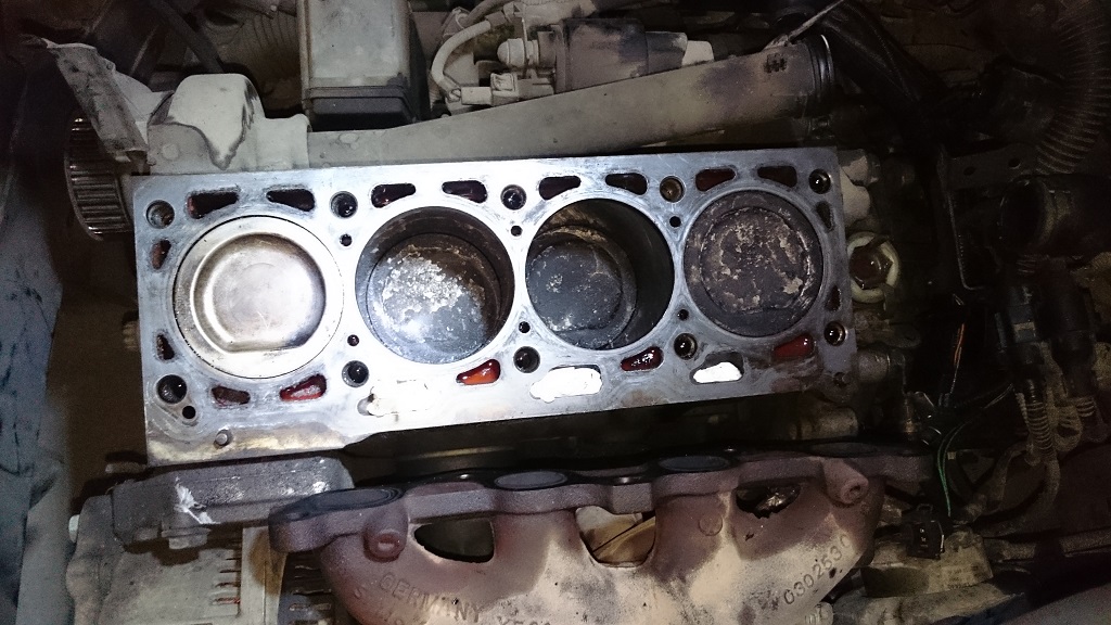

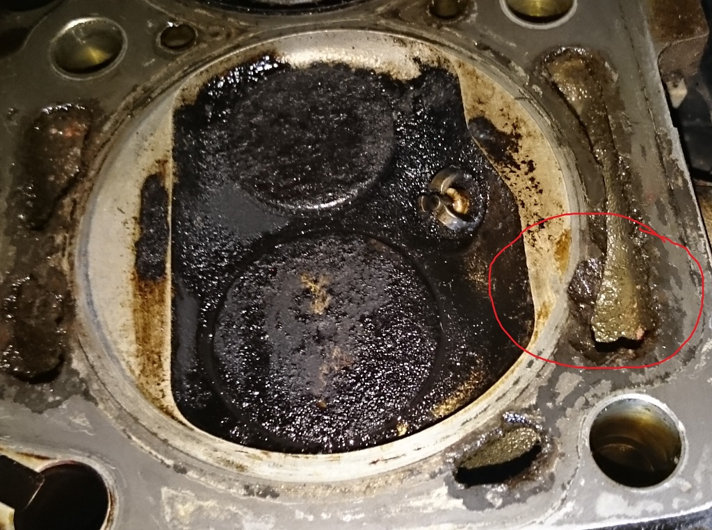

Полото гори много антифриз и масло, като антифриза започна да го гори преди месец и надуваше. Решихме да свалим главата, тъй като имахме съмнения за гарнитурата, но гарнитурата се оказа наред. Имаме съмнения, че проблема е в главата. Ето и снимка да си кажете мнението:
Както се вижда в ъгъла на първи цилиндър има отронено точно където ляга гарнитурата и подозираме, че може би от там влиза антифриза в първо бутало. На снимките се вижда и че е много чисто буталото на първи цилиндър, от където смятаме че само там е горял антифриз. Прегледахме доста добре и не намерихме пукнатини по блока.
Тези отронени парчета могат ли да бъдат заварени и да мине челен шлайф или да търся друга глава?
Благодаря

За толкова малко отчупване е по-добре да се навари и шлайфа според мен. Мястото е достъпно и няма проблем да се навари, там принципно няма големи механични усилия и ще стане надеждно. Един приятел се наложи да навари буталото на колата си поради липса в моргите и магазините и пак стана, та какво остава за вашата глава. От другата страна също виждам язви. Казвате също, че колата гори и масло, това не би трябвало да има връзка с проблема на главата, а е отделен проблем според мен. Проверете какъв е евентуално (гумички на клапани, сегменти, износване на блока...). Вашето Поло би трябвало да е с метална гарнитура на главата. Мое лично мнение е да купите след ремонта на главата клингеритена (обикновена) за да може да обере евентуални микрошупли. Малко ще се намали компресията, защото тя е по-дебела, но ще е незначително (далеч по-добре отколкото да карате 1 месец на 3 цилиндъра).

Гумичките бяха сменяни преди година и нямаше промяна откъм горене на маслото. Можете ли да препоръчате сервиз в София за заваряне и шлайфане на главата?

Моят приятел, който наварява буталото е автомонтьор. Знам, че го носи на Хладилника при един много сигурен човек и негов съученик до колкото знам. Ако искате ще ви дам точния адрес утре, или да се срещнем някъде да занесеме главата с него. Предполагам, че заварката ще струва 20 лв. ако е от едната страна само, ако има шупла и от другата ще е около 30-тина (без да съм напълно сигурен 10-15лв. заварка на сантиметър). Шлайфането ще трябва да го направите другаде. Аз съм шлайфал глава в шлайф-базата срещу Мелничния Комбинат и бях доволен. Така и така е разглобен мотора до някъде, ви препоръчвам да смените поне сегментите след като гори масло.

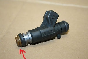

Закарах главата в Джуди, след няколко дни ще видим какво ще стане. Междувременно искам да попитам о-пръстените на инжекторите (http://www.yiparts.com/volkswagen,injection_valve,030906031E,en.html) трябва ли да се сменят?
4i4o-dido
Мнения: 829
Регистриран на: Пет 02 юни 2006 17:40
Автомобил: POLO 1.6 6N
Двигател: AEA 1995
Re: Поло 1.4 APQ 1999 - Мнения за глава
Мнениеот 4i4o-dido » Сря 22 апр 2015 8:30
стотинки са, аз бих ги сменил задължително.

Ако сте ги вадили от рейката, Да. С каква гарнитура на главата сте?

Мнениеот borisoff » Сря 22 апр 2015 10:09
Ще ги сменя, но ме притеснява, че този който е отпред на инжектора излезе трудно и новия може да се разтегне. На картинката съм посочил пластмасовата част, която пречи да излезе лесно, тя не е фиксирана ами се върти и има лек луфт, нормално ли е или съм я преебал, докато вадих о-пръстена?

Едва ли сравни я с другата дюза дали е прецакана. Мисля че и на колектора има О-пръстени. Аз бих сложил обикновена гарнитура на главата-клингеритена и да се намаже леко с графитна грес. Така ако има малки шупли при заварката гарнитурата ще ги обере (компенсира), защото е по-мека от металната и като се притисне от главата ще уплътни. Малко ще се намали компресията, но пак е относително, защото зависи колко ще се свали от главата при шлайфа.

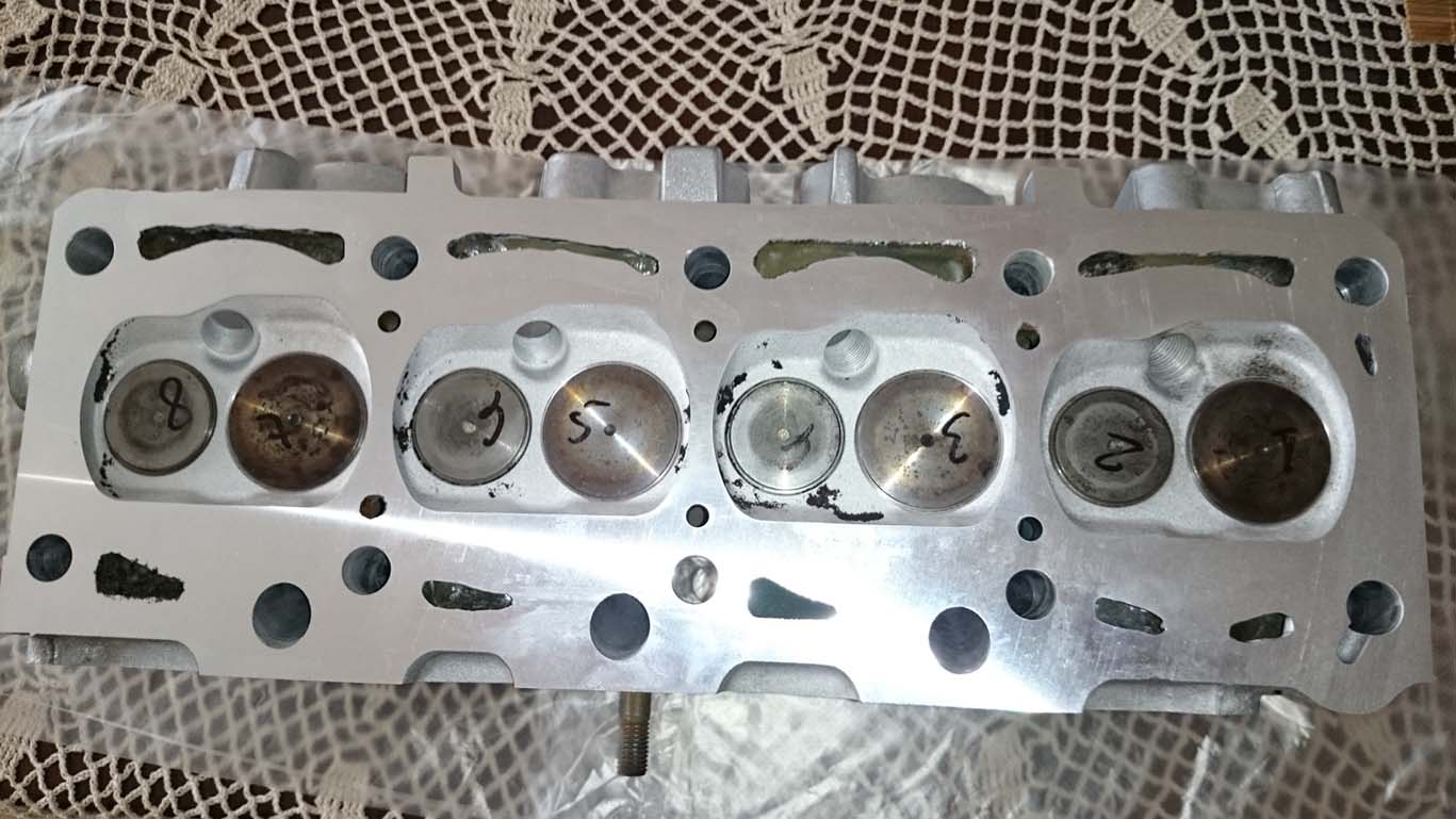

Вече минаха 2 седмици от като сглобихме колата, но не карана много, някъде около 80км. Главата стана почти като нова след ремонта:
Реших да сменим и сегментите, че така или иначе е отворена колата, сложихме Goetze, на които масления сегмент беше от 2 части (пружнка и сегмент като тук http://www.federalmogul.com/digitalassets/fm/en-US/EIT/GOETZE%20Piston%20Rings/Global%20Images/GOE_LBERings.jpg), докато оригиналните бяха от 3 части (2 сегмента и между тях един накъдрен подобно като тук http://i00.i.aliimg.com/img/pb/200/282/111/111282200_399.jpg). Маслените сегменти на всички бутала изглеждаха доста спекли.
