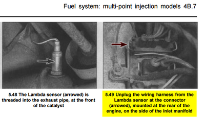

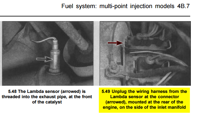

Ето малко до уточнение... от менюала успях да изровя това за да онагледя....
Оказва се че въпросната голяма букса всъщност била за ламбда сондата....
В такъв случай питането е, а за какво е аджеба малката букса ;)
