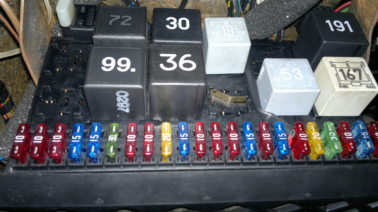

Релето на бензиновата помпа е на номер 12 на таблото, както каза колегата по горе "най-долу в дясно". Реле номер 3 е за електрониката на двигателя или по точно подава 12v на компютъра и дебитомера. Провери ги и двете за всеки случай.
Тази снимка е от голф, но при полото мисля е аналогично.

Днес направих замяна на реле 167,което се намира действително най-долу в дясно на таблото.Релето го взаимствах от другото ми POLO.Направих малка проба на студен и топъл ДВГ при работа само на бензин.Резултата е налице,прекъсването изчезна.Колата се държи ,така като трябва!За да не стане така ,че нещо да си внушавам, ще покарам една седмица така и ще пиша отново.Напреви ми впечатление че,новото реле загрява по-малко от старото.
Смятам да направя същата профилактика и с реле №30!
