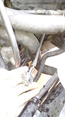

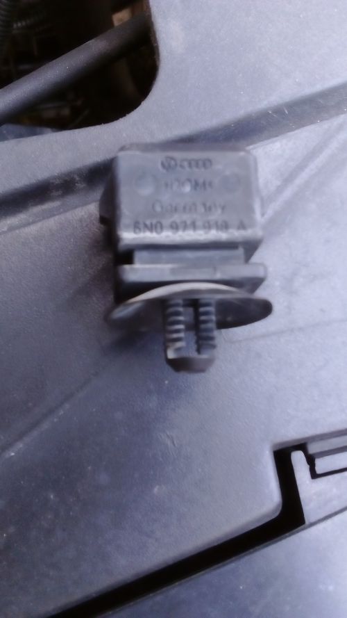

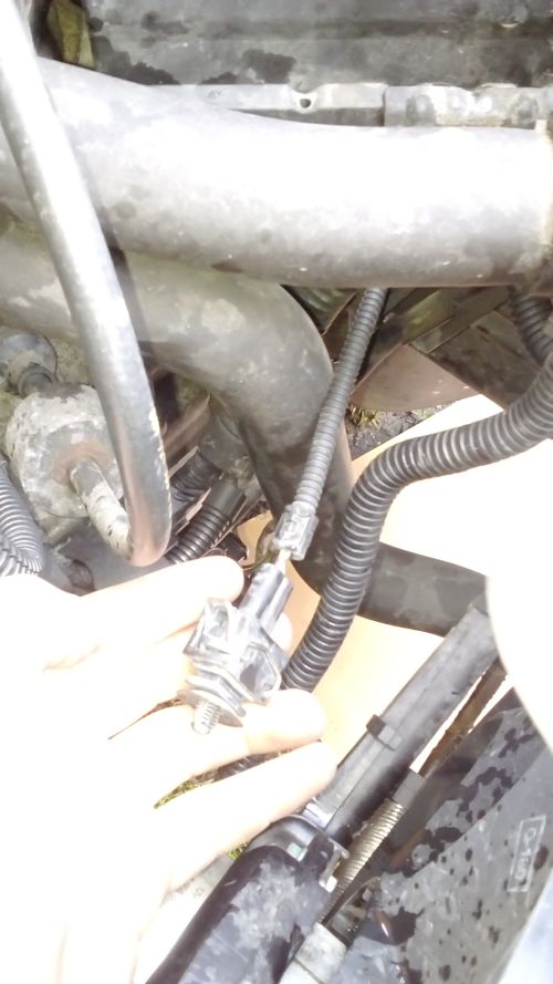

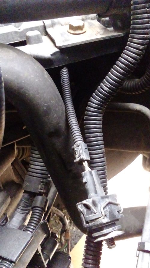

Re: Поло 6н2 1.4 АКК висока температура на охлаждаща течност
6n0 971 918A това е номера на капачката,на самата букса има номер 357 972 752 -буксата за т.нар foglights bulbs,фарове за мъгла или халогени
ето и схемата:
ето и схемата:Re: Поло 6н2 1.4 АКК висока температура на охлаждаща течност
Мерси колега
Значи е излишен този кабел, защото аз имам фабрични и те работят :)

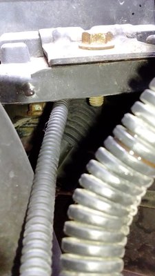

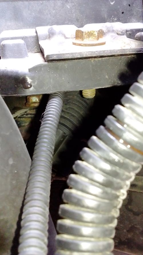

Браво бе, ти си я огледал изцяло вече.
Да излишен е кабела, минава под тръбата за високото налягане на хидравликата и като ми сваляха тръбата за ремонт, хайванина ми беше разкачил тая букса и се мандахерцаше свободно, ама счупил крепежа, вместо да стисне и изкара буксата. Доста време се чудех какво чука и накрая я открих, залепих я с едно лепило за метал, като пластелин, там където си беше.
Гледам, че при теб крепежа е здрав, сложи му малко от това лепило и го забий, на една планка, минава под тръбата и после в планката, трябва да има един отвор.
Обърни вимание на тръбата за студения въздух в калника, има една тапа, която я държи, обикновено, като свалят филтъра тапата пада и след това не я слагат. Та въздуховода дрънчи по калника.
