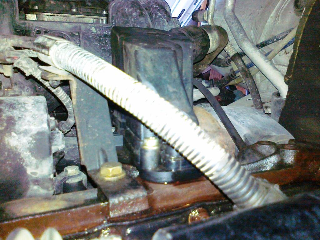

здравейте,интересува ме тази кутия каква роля играе и как се казва.от там се губи антифриз и не знам как да обясня за гумените пръстени които уплътняват.намира се на задната част на двигателя.

Тази кутия е масленият сепаратор.Не губи от там антифриз, а от тръбата която влиза във водната помпа най-вероятно.
