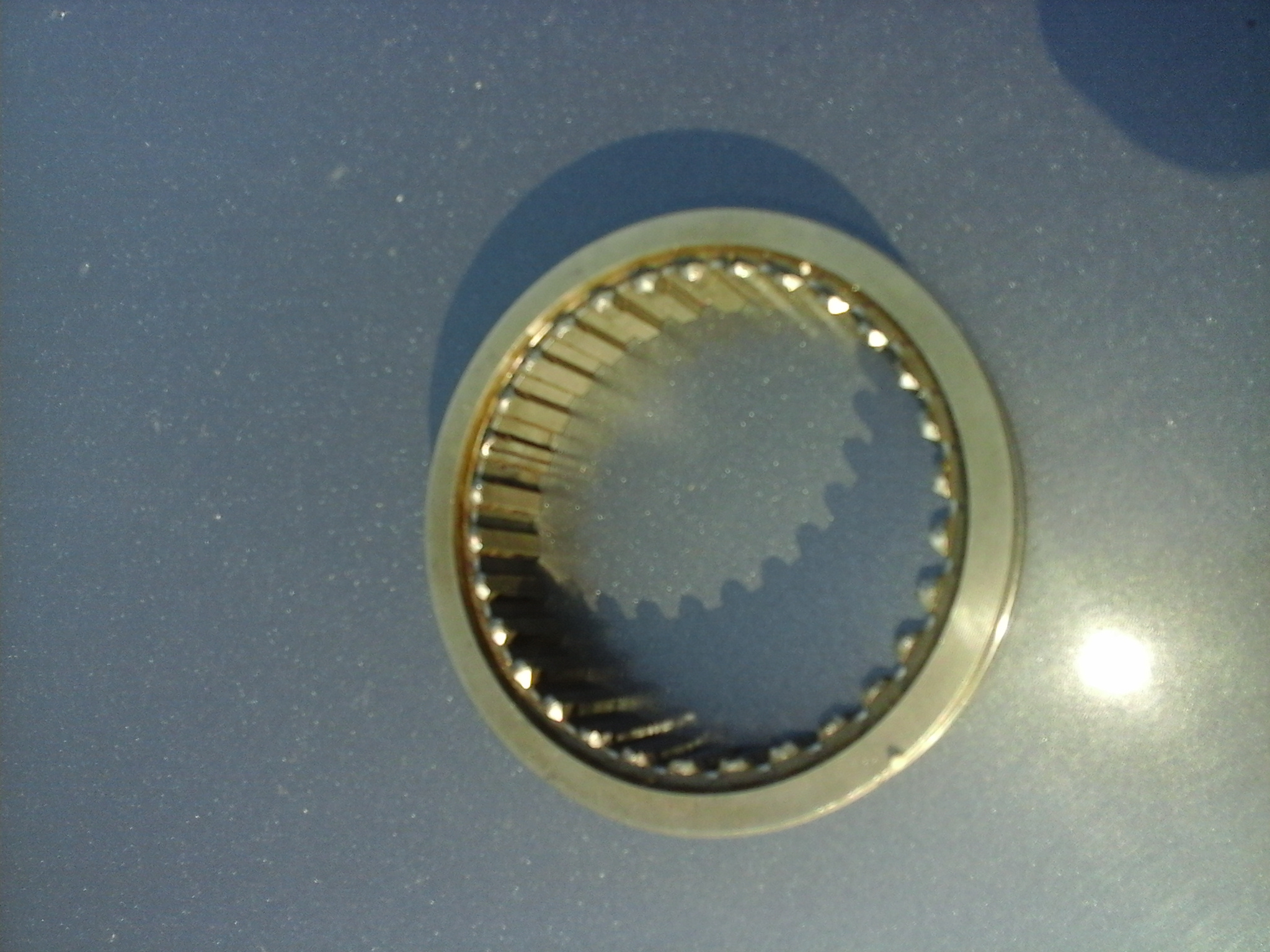

ЗДР. колеги искам да Ви споделя какво ми се случи и да помоля за малко помощ. Пета скорост изключва и реших да я отремонтирам защото намерих читава 5-та скорост, и така свалихме кутията отворихме капачката отстрани извадихме 5-та и се оказа ,че синхронизатора е много износен. Сменихме синхронизатора сложих нов съединител на LUK комплект, семерина на избирача и ново масло зглобихме кутията слагаме всичко по местата и ефект от тия пари където ги дадох няма, всичко си е по строму 5-та пак си изключва както преди отворихме пак капака отстрани за да натегнем още малко виката но нищо не се получава НЕ МОГА ДА РАЗБЕРА КАКЪВ Е ПРОБЛЕМА,ако някой знае моля за попмощ.Благодаря Ви предварително колеги

Достатъчно ли е натегната вилката ? Муфата трябва да идва равно и малко на вътре от колелото.Мерихте ли муфата и гледахте ли вилката за износване при нея си личи?

Вилката не е износена, натегнахме я до последно а за тоя луфт на муфата не мога да разбера за каде ми говориш

Там дето влиза вилката канала.

Не не ми прилича на износен. Възможно ли е вътре да има нещо износено?

първо виж колко масло имаш в кутията
за да изключва трябва да има износване което пък се получава от липса на масло
износва се вилката където контактува с муфата,също може да се износят зъбите на муфата
примерно ако изключваш 5-та без да ползваш съединител а само дърпаш лоста тогава зъбите на муфата се заоблят и тя излиза

Преди 20 години 5тата изключваше на едно Поло, като отворих кутията се оказа, че причината са едни износени зъбчета, които трябва да са с форма на лястовича опашка, точно те осъществяват зацепването, ама не знам как да ги опиша по-точно.
Такива зъбчета има на зъбчатката за 5та скорост и на още един чарк, който предава въртенето от зъбчатката към вала, вилката движи точно този чарк.
Оправих го като унищожих на струг износената част на зъбчетата и те започнаха да зацепват с не толкова износената си вътрешна част.

ktamen написа:Оправих го като унищожих на струг износената част на зъбчетата и те започнаха да зацепват с не толкова износената си вътрешна част.
на муфата ли си престъргал зъбите?
челно ли? а после какги направи пак остри?

Не помня какво стъргах, мина много време оттогава.
Със сигурност стъргах само челно, нищо не съм острил. Май стъргах зъбчатката, а не муфата.
Зъбчетата които подкъсих бяха с форма на лястовича опашка, краищата им бяха заоблени, точно заоблената част премахнах.
