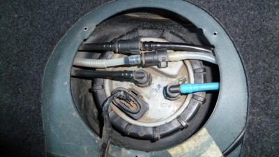

Колеги, точно това е проблема. Тръбите потъват в ламарините и е трудно да се определи коя идва от помпата и коя отива към двигателя. Помпата е в под задната дясна седалка, в дясно от филтъра и е логчно потока да е от там, но магистралната тръба към мотора(синя) върви покрай десния праг което пък е възможно само ако след изхода от филтъра тръбата прави в ламарините 180 градуса обратен завой. Така този вариант не изглежда много добър но същото се отнася и за обратния. Тогава завоя се пада преди входа на филтъра.

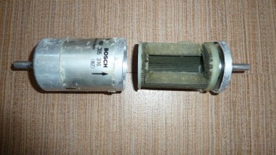

Re: Polo Variant 98,AEE1.6. Бензинов филтър-посока на монтаж
На прикачения фаил е трудно да се види на къде е текъл потока-отвътре на вън или обратно, така че при монтажна грешка няма да стане чудо. Но ако е от вътре навън (според маркираната на филтъра стрелка) се очаква по-дълъг живот.
На филтъра му е все тая на къде ще го сложиш.Важното е да филтрира.По принцип слагат стрелка,за да може мизерията да се събира в специално направената кухина вътре във филтърното тяло.
Сега ако се окаже,че си го сложил на обратно и го обърнеш,рискуваш насъбраната мръсотия да тръгне по тръбичката към дюзите.
Бай Сандо е точен, но и нищо не ни пречи да си сложим стрелката по посока на потока стига да знаем накъде е. Сега, спокойно няма да обръщам филтъра. Снимката е от стария филтър. Любопитен бях да видя какво в замърсяването за 22000 км.- индиректна информация какво има в резервоара и какво ни сипват на бензиностанцията.
На прикачения файл е това което е под седалката, но маркучите са блокирани в ламарините и за да се разбере кой къде отива трябва да се разкачват и от горе и от долу. Това си заслужава да се прави при смяната на филтъра на пролет когато ще се навърти километража за това.
