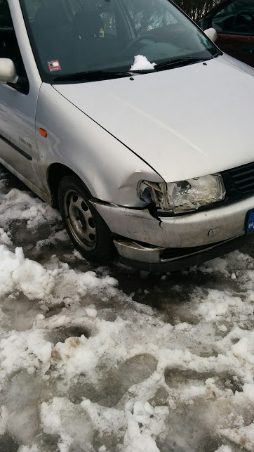

Здравейте, преди 10 дни колата ми претърпя ПТП, бях я паркирал пред блока и на сутринта я намерих ударена
та, въпроса ми е, за някакъв лесен начин за демонтаж на калника.
Polo 6N1,1996-1998 година, 1,4 бензин демонтаж на преден десен калник

Re: Polo тип 6N1,1996-1998 година, 1,4 бензин демонтаж на преден десен калник
отваряш капака
и се виждат 5-6 винта дето държат калника
после сваляш подкалника и от към вратата има още 2-3
отдолу на прага май има още един
от към вратата обикновено е залепен,уплатнен с нещо като лепило,кит и с резец го отрязваш
нищо сложно
нищо сложно
Болтовете и винтовете са около 15-20.
1 Както писа колегата - болтовете под капака
2 Сваля се мигача
3 Сваля се кората от към предното колело
4 2 болта към вратата от страна на свалената кора
5 2 болта от към предната част пак от страна на свалената кора
6 Няколко винта към престилката
За 1 - 1.5 часа става. После сглобяването става за 0.5 часа.
Протърси калник същия цвят по автоморгите /50лв/ При Италианеца има избор на цветове. Спестяваш боядисване
2 Сваля се мигача
