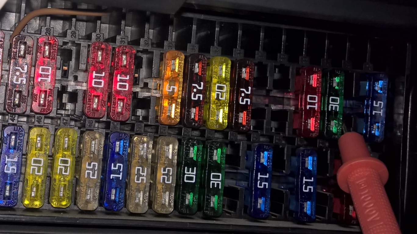

Проблема е решен? Всички бушони ги проверих с мултицет и един беше изгорял.
Показал съм точно кой е. На снимката е изваден 10А между зеления и синия.
