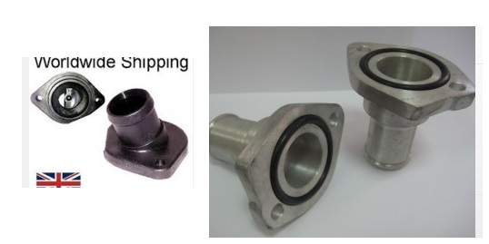

Здравейте,
Имам Полото от около 5 години и за това време 4 пъти вече съм сменял капачката на термостата поради теч на антифриз около нея. Не знам как това неделно утро се присетих точно за тази капачка, но почнах да ровя в интернета и открих тази метална капачка:
http://www.dbk-dimitrov.com/d-%D1%84%D0 ... 0%B5%D0%BD
Не знам дали пасва на моето поло, тъй като е с леко различна форма от пластмасовата капачка (виж прикачения файл).
Въпросът ми е - някой купувал ли си е такъв метален фланец и това решава ли проблема с теча?

Няма да стане металния.Няма място където да сложиш иглата на термостата. Явно имаш проблем с монтажа или неподходящ о-пръстен (или го монтираш под термоста, а тои трябва да е върху попадал съм и на такава идиотия )дерзай в тази посока, най-читав монтаж става с цялото термостатно тяло вън.

Смени целия октопод заедно с капака за термостата, а него не го сменяй ако е ОК. Може проблема да е в гнездото където спира термостата да влиза повече в октопода (термостатно тяло) или там както му е името.

Свиквай или си намери оригинален фланец (само дето май няма никъде). Тия дето ги взимаш и ги сменяш се изкривяват и започват да текат. Аз също смених 4-5 такива, накрая се развалиха резбите на самия корпус и се наложи да го сменя целия.

както написах, продава се целия комплект! Октопод, фланец, термостат (сглобени)! Купуваш, директно монтираш и забравяш!

Oт снимката това което е в дясно(металното) седи в дясно на главата на дизеловото поло(на моето съм сменял) а и май и на др. дизели. Тва в дясно ми прилича на капачката на термостатното тяло или по точно където се слага термостата. Интересното е че като търсих да сменям при мен и едното и др., и двете се водят по магазините като "термостатно тяло" не ги разбирам.

термостатно тяло е големия оглюв дето надеваш вътре термостата, капачката е това което е показано на снимката, с нея се затваря термостата! НОО самото термостатно тяло, оглюв или там както го нарича всеки, няма значение името, има крайна точка на влизане на термостата, често тази точка представляват ръбове които държат термостата да не влиза по навътре, но те се чупят, изяждат и т.н. и накрая термостата може да ти застане под ъгъл, ефекта е, единия да почне да тече, както при колегата, другия, както беше при мен, счупи 3-4 термостата, докато го хвана, че проблема е в самото тяло! Тъй че решението ти е да купиш целия комплект, лично ти предпоръчвам да го вземеш целия, сглобен, директно махаш стария охлюв, слагаш новия и надеваш маркуча и почваш да си пиеш бирата :c020 и после ме черпиш и мен 1 :mhihi
