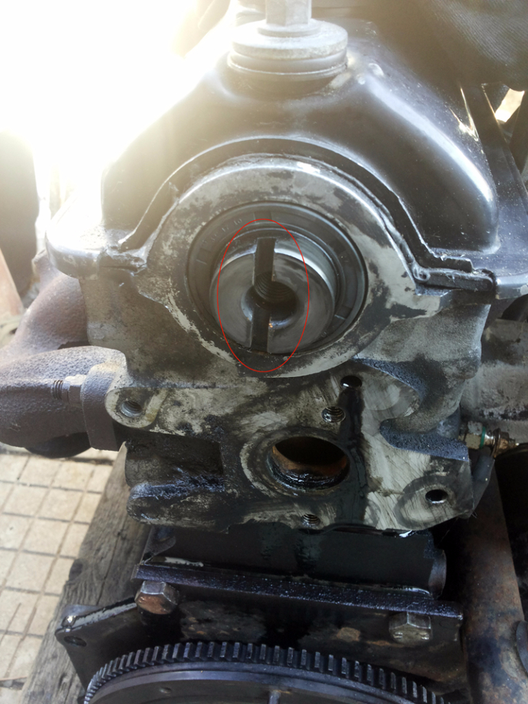

Здравейте.
Tрябва ли в ограденото каналче на снимката да има шпонка или нещо др.? В зъбното колело няма място за законтряне на шпонка (гладко е ),но си личи,че е имало нещо там,но при мен го няма (празно е ).

Това което си снимал е вала където влиза зъбното колело което задвижва ремъка за нафтовата помпа. Този двигател е рядко срещан и едва ли някой ще ти каже какво има там. Влез в справочника Manuel - за Поло 2ф 1.4 дизел - има го в руски сайт . Има всичко за модела. Имам го на флашка......мъча се да ти го пратя - но нещо не става.

Там се слага планката за зацепване на ремъка.Нищо не липсва

Как там се зацепва ремъка ? Там има зъбно колело за ремъка на нафтовата помпа.

sebulba1 написа:Там се слага планката за зацепване на ремъка.Нищо не липсва
Sent from my Lenovo K920 using Tapatalk
За зацепване на ремъка или за законтряне на вала за да се стегне другото зъбно колело ( за ангренажа) ?Второто ми звучи по-логично.

Точно так.Просто така се изразих.Слага се планката да влезе в резката на вала и легне на главата и после щифта в колелото на помпата.
