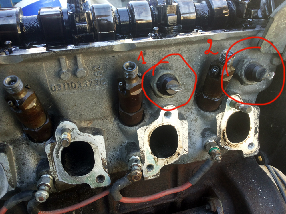

За какво са тези датчици? Polo 92 1.4D 1W
stypkata
Мнения: 1226
Регистриран на: Пет 15 дек 2006 2:56
Автомобил: Golf 3AEK+BMW318i + Jumper 2013
Двигател: AEK
Мнениеот stypkata » Пон 18 апр 2016 18:27
В Autodata няма информация за този двигател.Единия със сигурност е за налягането на маслото,но кой от двата е и другия за какво е?
Мнения: 19369
Двигател: PN 1990+KR 1987
Re: За какво са тези датчици? Polo 92 1.4D 1W
Мнениеот stefan4o » Пон 18 апр 2016 19:05
За налягане на маслото е този черният.
stypkata
Мнения: 1226
Двигател: AEK
Мнениеот stypkata » Пон 18 апр 2016 19:47
Аз и двата ги виждам черни.Номер 1 или Номер 2 имаш предвид? И другия за какво е ? Не е за температурата,защото той е на таралежа на термостата.
едит:
гледам ги в този сайт:
http://www.vehiclepartsdatabase.com/veh ... rsswitches
и си ги обяснявам така - единия е за ниско налягане на маслото (ако падне под минимума) а другия е за високо (свръхналягане).Правилно ли си ги нагласям или съм далеч от истината?
Мнения: 19369
Мнениеот stefan4o » Пон 18 апр 2016 23:15
Правилно.
Единият е под около 0.3 бар, а другият според модела алармира при налягане под 1.6-2.0 бара.
