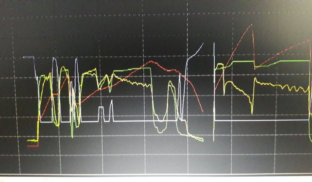

огледай всички маркучета който излизат от клапана за управление на турбото за спукано проблемът може да е от самия клапан на турбото имаш ваг-ком направи лог на 11 канал

Свалях търбото , сервизирах актуатора. смених всички вакумни маркучи . глешката за клапана на помпата н109 все още е на лице дори след неговата подмяна с нов . клапана на турбото работи пробвах с друг същата работа.
