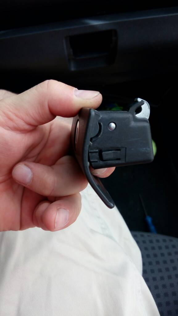

Здравейте колеги имам проблем с дръжката на вратичката на жабката от едната страна се разкачи. Да ви попитам имали вариант да се свали. Ето и снимки

По скоро се е счупила.Отзад има две дупки,бъркаш с нещо тънко и натискаш да се откачи.

И моята е излизала така няколко пъти, но я намествам и по прицип отварям жабката по внимателно и нямам проблеми.

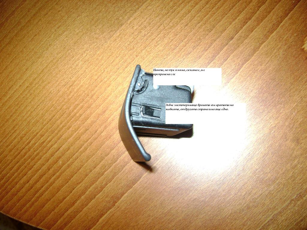

Погледни и тук:
viewtopic.php?f=11&t=425668
И до днес все още си работи механизма.

Колега, m135 мерси, че ме светна да ползвам лепило, имам едно брутално яко, SUN-FIX, това е лепилото, ако искаш здравина, ползвал съм го за, какво ли не и винаги резултата е отличен.
Доколкото разбрах, бравата излиза, защото е счупено едното зъбче отстрани, там ли да сложа лепилото?

Колега, кое по точно излиза, цялата брава от вратата на жабката, или само дръжката на бравата от пантата си. Но което и от двете да излиза не слагай лепило. Пускам снимка за да се ориентираш и кажеш кое точно излиза.

Типичен пример за програмирано остаряване. При мен проблема е решен с EPOXY и нови, направени от мен алуминиеви уши. Сега е здраво, но не е лошо с отвертката да коригираш планката , за която се закача зъбчето. Да отиде малко по- напред и като отваряш жабката точно срещу нея дръжкат, пръстите да не са встрани, защото натоварващ само едната страна, при тези евтини коли всичко е направено да издържи максимум 5 години или до края на гаранцията.
Купувам нова дръжка, но само нея, не мога да открия по автофирмите, а втора ръка не искам.
