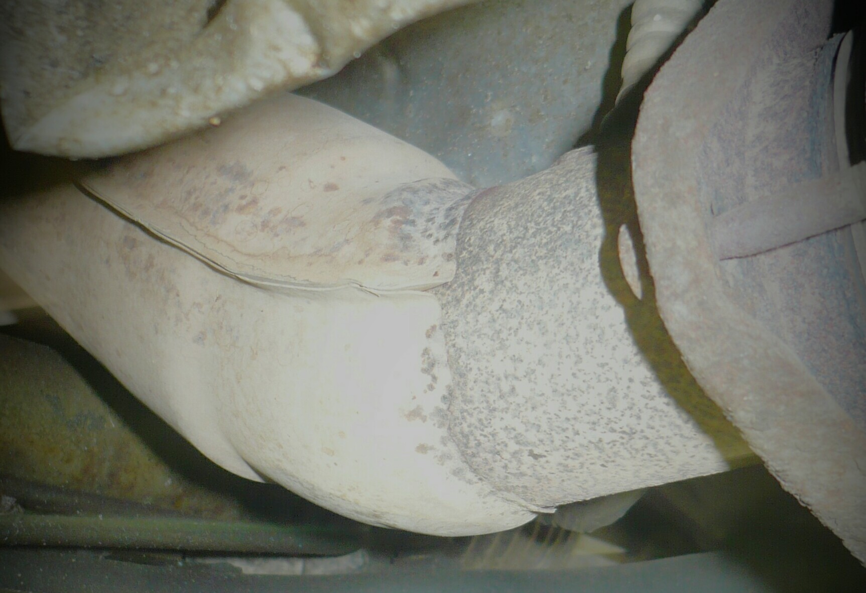

Здравейте, колеги. :smile
Сигурно сте виждали, че над тръбата на ауспуха има една тенекия, която изглежда служи да пази пода на купето от прегряване июи нещо такова.
Въпросът ми е дали някой е махал тази тенекия?
Причината да искам да я махна е неприятното дрънчене и вибриране на въпросната тенекия.

Аз не бих я махнал - щяха да я спестят в завода иначе. Въпроса е защо дрънчи? Сменяна е генерацията или "тенекията" има скъсани уши? Ако е второто на твое място бих ги заварил.

Дрънчи сигурно защото е на 19 години.
Завирах се отдолу, стягах разните крепежи на въпросната ламарина, че бяха поохлабени, ама пак дрънчи и ме дразни. Ясно е, че бай Дойчо не я поставил там току-така, но си мисля, ако я махна какво може да стане - да изгори боята на купето, да се запали мокета, какво? :smile
Да, генерацията е сменяна, но доколкото видях няма хлабави крепежи.

Нищо няма да стане. Гарантирано.

Аз не бих я махнал. При работа на място ламарината над ауспуха ще се загрява твърде много. Ако колата е в движение, алуминиевата ламаринка не върши никаква работа.
Заври се пак отдолу и се опитай да възстановиш закрепването. Ако е добре закрепена не би трябвало да издава никакви звуци.

Мда, май ще се завирам пак отдолу. Засега няма да я махам, но знае ли се. :rolleyes

Вентото ми имаше посоченият топлинен щит и когато работеше със запален двигател на място продължително(например 20 минути) започваше да се загрява видимо и да мирише на масло от зоната, където минава генерацията. Не отстранявай топлинният щит.

Фиксирай по краищата на ламарината с монтажна пяна.

Пробий и я закрепи с pop нитове тогава.

Малко четиво по темата... Поне на 40 автомобила съм ги махнал досега,как пък един не се оплака...

Благодаря, lion_heart002, интересно четиво. Все пак искам да се завра отново под колата и да видя какво имаше под ламарината. Ако там минава горивопровода сигурно няма да я махна. Но пък от друга страна нямам катализатор и тръбата не би трябваоло да се нагрява толкова.

монтажната пяна гори хубаво.Пробвай -хвърли в огън парче пяна.
Има "силион- и" / мастика е/ на 1500 грЦ за пещи и камини, но трябват поне 12 ч покой /да не се мести щита от вибрации/

Колеги, отрих виновника за дрънченето - тръбата, която влиза в колектора. Явно при смяната на генерацията "майсторите" са махнали старата скоба и не са сложили нова. :twisted За момента съм го стегнал с обикновена винтова скоба, но скоро смятам да сложа каквото си трябва. :a045

И аз имах такъв проблем с дрънченето , само я закривих да не опира и това е алуминиева е моята
