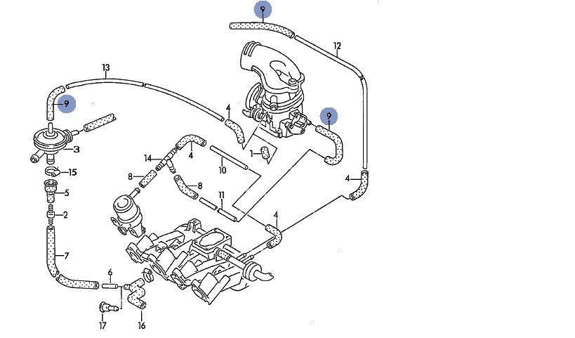

Мнениеот stefan4o » Нед 21 авг 2016 13:38
За това ли става реч, в което влиза вакуум No.9
