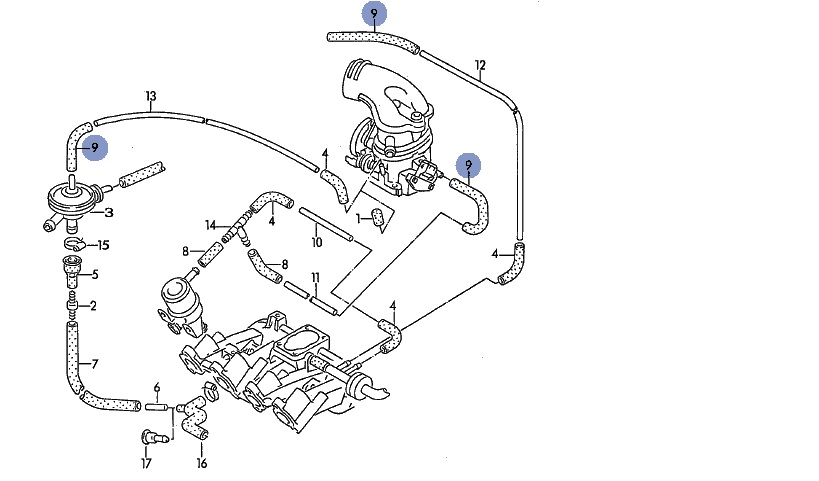

Мнениеот stefan4o » Нед 21 авг 2016 13:38
За това ли става реч, в което влиза вакуум No.9

Мнениеот ba4uhari » Пон 22 авг 2016 19:17
Re: Поло мк2 1993 г. 1.3 гт /3ф / -проблем с автоматичния смукач
Мнениеот djshomi » Нед авг 21 33, 2016 9:22
Като застанеш срещу колата от лявата страна на дросела има едно което подпира охлюва с жилото мисля че то го играе смукача, там трябва да е проблема
Този вакум имаш предвид сигурно
