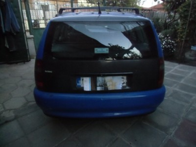

Здравейте. Бихте ли помогнали със опита и мнението си дали са съвместими пета врата при ПОЛО и СЕАТ КОМБИ 2000г. бих искал да ги заменя

Напълно съвместими!Това е един и същи автомобил!На моето поло навсякъде отвътре пише Сеат!Само,че визията ще се промени отзад понеже декоративната част от стоповете е малко по различна!Иначе са 1:1 даже съм виждал такова Поло с врата от Сеат Кордоба/варио

Аз съм го направил вече , механичното монтиране е лесно, после има някои неща ,които трябва търпение, това са смяна на моторчето на чистачката, кабелите има малко преработване и допълнително съм сменил и стоповете, защото на вратата на Поло няма светлини за мъгла ,те са на на стоповете

Ахаа аз грешно разбрах ,помислих че колегата иска да сложи врата от Варио на Поло,а то обратното!Иначе за това си прав ,на Вариото има светлини и на петата врата ако беше обратното щеше да е по-лесно!

Колеги благодаря за бързите и изчерпателни отговори от Вариото на Полото става дума а заключващиия механизъм същите ли са

Значи ако слагаш от Варио врата на Поло нямаш проблем,просто светлинните,които са светли на багажника от Вариото при теб са си на стоповете и тези на багажника ще бъдат декоративни и няма да светят!При колегата по горе е било по сложния вариант!

Захващането на бравите е еднакво, само механизмите от ключалката до нея са различни .Ако искаш на живо да видиш как е на моята кола , напиши съобщение ,за да се разберем .
