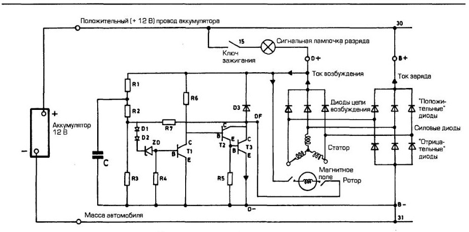

Това е схемата на алтернатора, май е от Лада, но принципът е почти същия. Разликата с по-съвременните коли, е че лампата е заменена от мощен резистор или резистори, диода на таблото е вързан за тези резистори. Няма как да отгатна точно къде е прекъсването при теб. Ако схемата не ти е достатъчна да си решиш проблема и не ти се дават пари за майстори можеш да побългариш по същия начин като в първия линк, нищо не пречи да си сложиш и някаква лампа вътре в купето. А ако ти се занимава може да вържеш диода за тази лампа и да си изглежда оригинално. Оригиналния син кабел се увива с тиксо.
Оригинално този кабел не минава през бушон, това значи че трябва много да внимаваш как го укрепваш, щото може да се подпалиш. А може и да му сложиш бушонче, ладата имаше бушонче на тази верига.

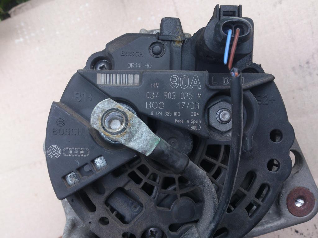

Ето такъв е алтернатора със син и кафяв кабел.

След като дам на контакт до този кафяв кабел стига 12V

Не знам за какво е кафявия кабел, при старите ФВ-та, като моето, кафявите кабели винаги са минус.
Вземи от някъде плюс след контакт, вържи за този плюс една лампа 5 вата от габарит, другия край на лампата го вържи за алтернатора, на мястото на синьото кабелче.
Като подадеш контакт, лампата трябва да светне, като запалиш и алтернаторът започне да зарежда лампата трябва да угасне.
После си намери едно червено диодче, вържи му резистор 1кОм на едното краче, за свободните краища на диода и резистора вържи две дълги жици, другите краища на тези жици ги вържи и тях за лампата. Ако диодът не свети заедно с лампата, значи трябва да размениш жиците. После червеното диодче си го слагаш някъде в купето.
Оригиналната ти схема трябва да е нещо подобно, но вместо лампа трябва да има мощен резистор или резистори, които са в самото табло. Най-вероятно точно те са изгорели или са се разпоили от нагряването. Но прекъсването може и да е другаде.
Едит: Откачи кафявия кабел от атернатора и тогава мери дали до него стига плюс. И не знам кво мериш, мултицетът може и да лъже.

Този кафяв кабел също стига до таблото. Може би накрая ще занеса колата на някой електричар да я погледни.
