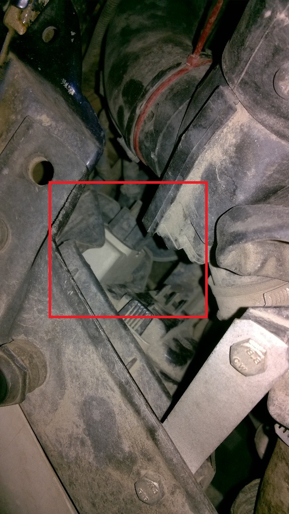

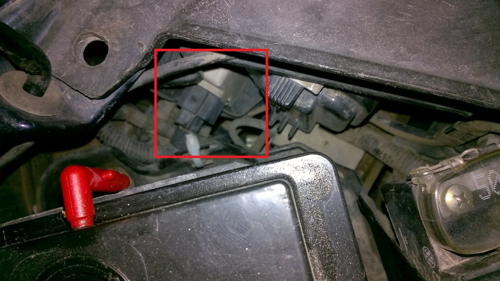

Колеги здравейте,
Имам горепосоченото Поло и днес реших да му регулирам фаровете, понеже светеха много ниско. Докато се чудех къде са врътките за регулирането видях две букси/приложил съм снимки/, които си мисля, че са за ел.регулиране, но в купето никъде не виждам от къде мога да ги регулирам. За какво може да са тези букси?
Pic.1
Pic.2
anonimko
Мнения: 1236
Регистриран на: Вто 10 апр 2007 13:17
Re: Polo 6n1 1998г. AEX. 1.4i Въпрос за Фаровете...
Мнениеот anonimko » Вто 29 ное 2016 8:43
Това е захранването на фара габарит къси и дълги светлини

А копчето вътре в купето,което е за регулиране не работи ли?

Нямам копче за регулиране на фаровете! Колегата "anonimko" е прав. Това са захранващите кабели на фаровете. Иска ми се да имам ел.регулиране, но уви :)

Не нямам го това копче, само това в ляво от ограденото в синьо е налично при мен/за осветеността на таблото/. Явно тези букси захранват фаровете. Няма за какво друго да са... А добре, така или иначе съм пуснал тема за фаровете, някой може ли да ми даде съвет как да подобря тяхната осветеност, понеже ми се виждат доста слабички? Задължително ли трябва да сменям фаровете, като гледам вътре рефлектора не е много зле. Със смяна на крушки дали ще се подобрят нещата? На другата ми кола съм с OSRAM NIGHT BREACKER и съм много доволен. Какво мислите, какви крушки ще са по-ефективни?
