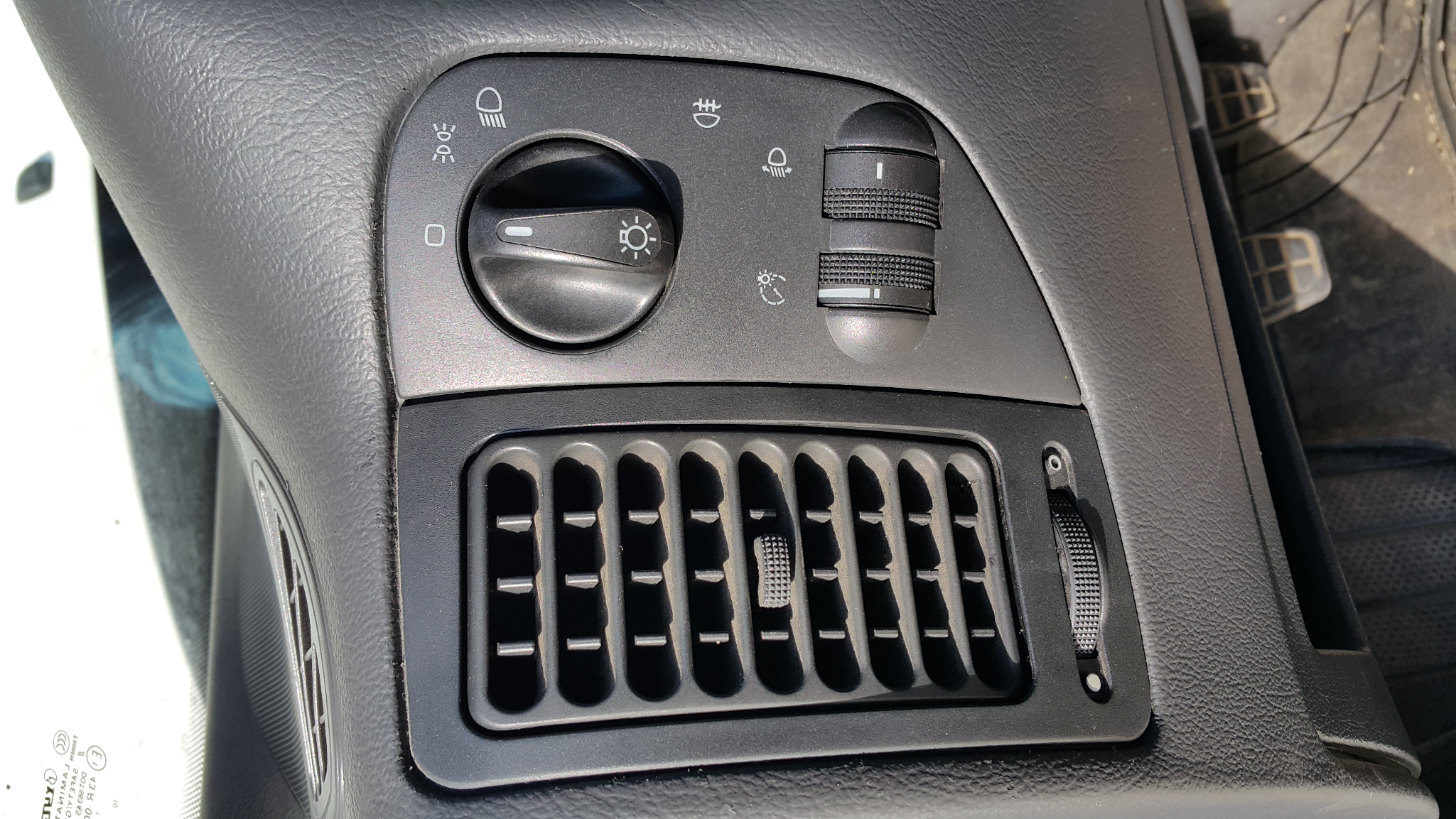

Поло 6n1 как се сваля ключа за фарове

Пробва ли да махнеш първо решетката на парното и от там да влезеш? или от към бушоните?

Моят ключ го бях свалил с една широка права отверка от към горната страна на ключа защото на долната имаше нещо като шип с пружинка.Трябва да се внимава да не се нарани таблото.

вадиш пластмасата пред бушоните не капака цялата пластмаса на болчета е ако се не лъжа и от долу на самия ключ има една стърчаща пластмаса която трябва да натиснеш за да излезне ключа .
