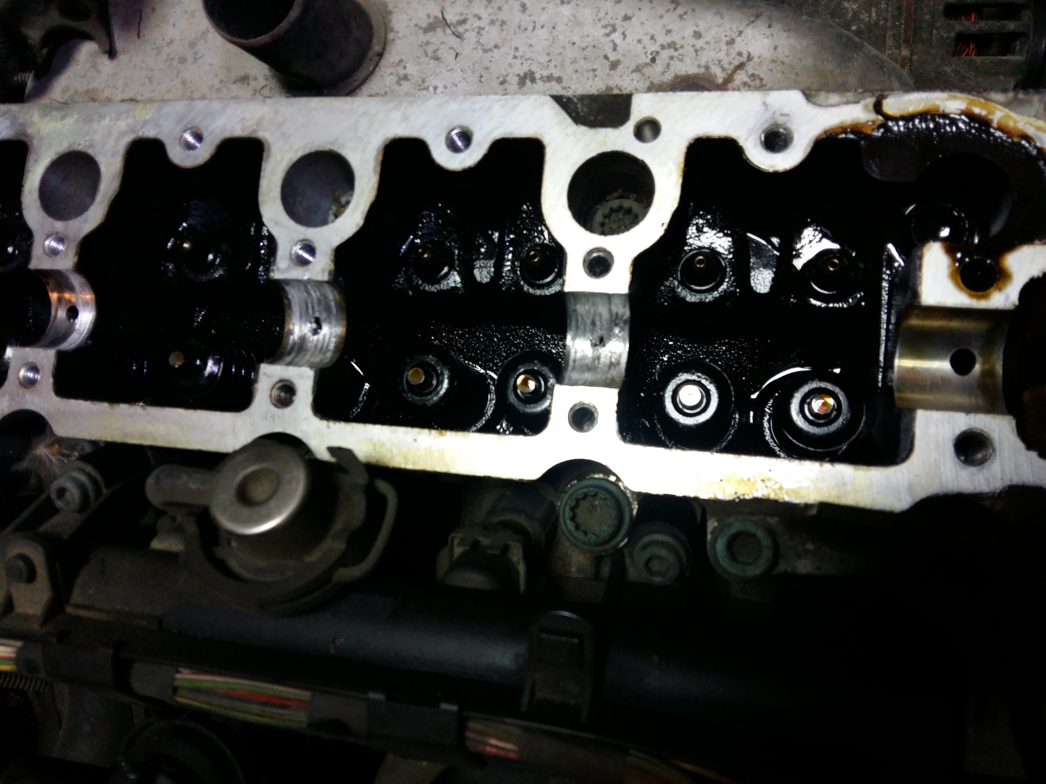

Здр. колеги и за много години. Имам проблем с моето поло 1.4 MPI мотор AUD 2000г. Запалих сутринта загря си нормално тръгнах и след 1км изгасна. Прова да го запаля но стартира неможа да завътри двигатела , дръпнах я до сервиз и се оказа че има прехвърлени зъби на ремък , наместиха ремък и опитахме да запалим припали за 2 секунди изгасна и пак прехвърли няколко зъба. Отвориха капака на клапаните и се оказа че вала е задрал и грапира в някой момент и колата гасне , искам ако някой може да помогне да ми каже къде да търся проблема. Изпращам и снимка на главата.Благодаря предварително

Маслен глад.

Запушени маслени магистрали от "честа" смяна на масло.

Егати... Някой хора как си ''поддържат'' ''колите''. :th_up

колата нов внос ли е ? колко километра си минал с нея ?
Може и да е късно, но ако има начин замери налягането на маслото
