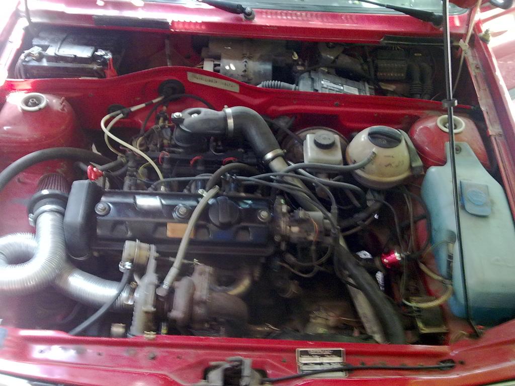

Здравейте, група :) Имам следния проблем, карам Поло 1992г. 1.0. 45к.с. м. инж. Двигателя блокира и сега трябва да разбера какво би паснало в коша на колата, да е с кубатура до 1.4 бензин и дали трябва да търся нещо което да паснат скорости и инжекция , или трябва да взема ицяло оборудван двигател. Благодаря предварително :)

1.3 3F е мотора, по-масов мотор слагаш 1.6 16V ама там - двигател, скорости, електроника, всичко от донора.

А двигател от Поло 94-99 следващия модел след мойто 1.3 моно инж. ако взема двигател и скорости ще стане ли в коша и инжекция? И този двигател който споменавате 1.3 моно 3F само от Поло ли е? Благодаря

3F е пълна инжекция 75 кс, блока е същия като твоя.
Може и NZ който пак така, но е 55кс mpi
Иначе влиза и 1.6 75кс/100кс, те реално всички от тая епоха между 1000 и 1600 либика са еднакъв блок доколкото знам.
Имах поло NZ мотор, покрай него ги проучвах преди 10 години.
