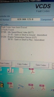

Здравейте. От отскоро притежавам Polo 6n1 1997 1.9D .
Мотора е AEF 1.9 чист дизел с горивна помпа лукас.
Когато карам на високи обороти на 3та,после 4та ( примерно ) и изключа рязко от скорост, оборотите седят същите,при които съм изключил.Ако подам газ,оборотите се вдигат още и след 10-15сек. падат сами .Като включа на по-висока предавка и изключа след това оборотите падат.Не го прави винаги този проблем.
Също така, понякога оборотите падат много и дори изгасва. Сутрин пали с 2 подгрявания при 5-6 градуса.

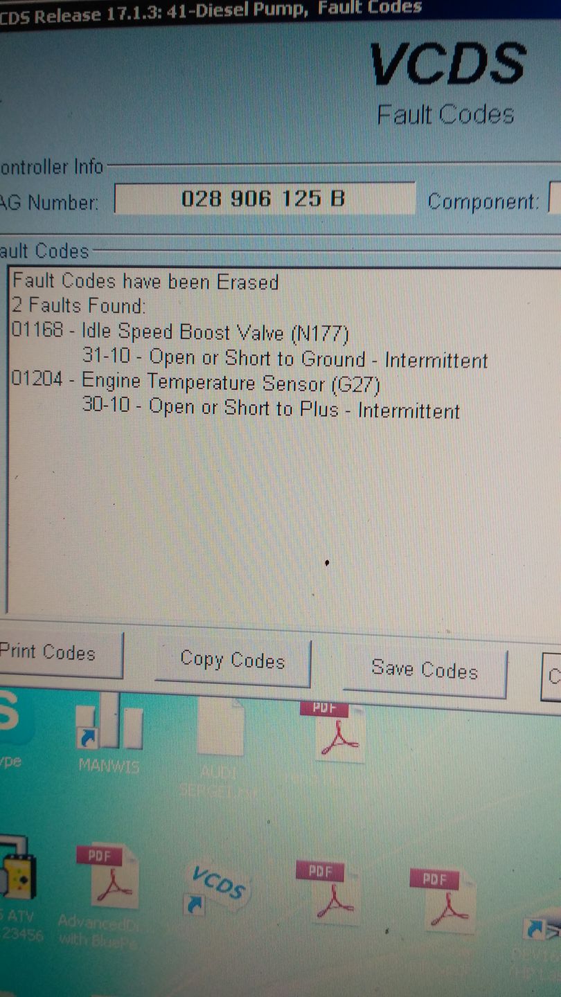

Добавям и снимка с грешките,които ми даде диагностиката.
Горивен филтър още не съм сменял , утре сутринта влиза за ролки,ремъци и филтри.
Какъв може да е проблема?

Погледни тук за първата грешка: http://www.volkswagenforum.co.uk/showthread.php?t=3120 , тези "нещица" можеш да си ги провериш дали работят с два кабела и спринцовка.
Смени си датчика за температурата, този който е с 4-те крачена на главата зад помпата. На някой места го водят датчик на термостатно тяло, задължително виж какъв цвят е и такъв търси. Защо по дяволите подгряваш 2 пъти, или работи или не, свещите де. Щом при 5-6 градуса палиш трудно имаш най-много 2 работещи свещи, предполагам се сещаш от къде знам. Въпреки, че и с една пак пали макар и трудно около нулата, а пушака е като от Икарус.

Оборотите се пооправиха с друга нафта и нов горивен филтър.Проблема го има все още,но изключитело рядко.
Свещите са здрави,замерих ги.
Температурния датчик,единия пин беше замасен принудително и подгрева работеше около 15 сек дори и на топло.Оправих инсталацията както си е стоково,но на топло не подгрява и съответно пали с поне 30 сек въртене и ще взема да прецакам стартера.Вадя буксата на терно датчика,паля и пак я слагам...
В момента използвам другия клапан за управление на EGR-a, за управление на авансатора на ГНП-то.Оборотите са ниски и ще трябва да си потърся точния клапан за там май...или да отпусна малко авансатора.
Поръчал съм нов датчик за температурата и ще видим има ли разлика.
EGR-a съм му извадил вакуума за да не работи,като имам време и ще го затапя.
С бензина съм ок,имах бензин до преди това и си го правех,но с дизела срещам проблеми и е нужна помощ.
