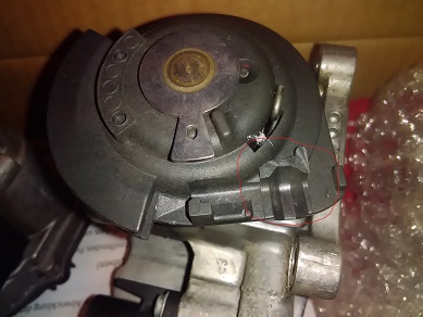

Здравейте колеги възможно ли е прехвърянето на ПВЦ охлюва(там където минава жилото на газта)от един дросел на друг.Под въпросната част има пружинки.На единия е счупена закопчалката на жилото другият е със здрава такава но пък е заминал стъпковото моторче :) Помагайте!

Мнениеот reaktor5 » Пон 20 мар 2017 13:21
Прилагам снимка на счупената част

Тоя "охлюв" не е ли занитен?
Защо не пробваш да смениш моторчето, сигурно са му заминали четките. Нямам идея, къде е при теб, но моето моторче е вградено в клапата и се сменя много лесно.

Възможно е колега но трябва внимателно да го направиш,аз купих един дросел счупен с цел да го разуча,та това желязното ушенце трябва да се изкърши защото е заварено,махаш охлюва а пружината няма как да я объркаш тя е само голямата а малката е на оста която не избиваш,после слагаш другият охлюв и отиваш някъде да ти заварят ушенцето но си направи белези при какво положение си го откършил.Успех!!!

а от другата страна някой отварял ли е?Подлежи ли на ремонт,примерно ако има изронени зъби на зъбните колела?

Нестава

Става колега! Погледни дросела където буксата,ще видиш една малка дупчица,, намираш нещо здраво с диаметъра на дупчицата и да е по дълго и биеш с чук да избиеш Оста на голямото зъбно колело и воала, зъбното колело е махнати, ако искаш утре ще ти приложа снимки.

И как завари после охлюва за газта?

Охлюва не се маха,този ми е за опити, тук на този дросел съм го махнал за да експериментирам но не съм го заварявал а за да махнеш зъбчатка съм показал как.

ясно нито охлюва може да се махне нито карантиите на стъпковото моторче от другата страна,ЖАЛКО :)
