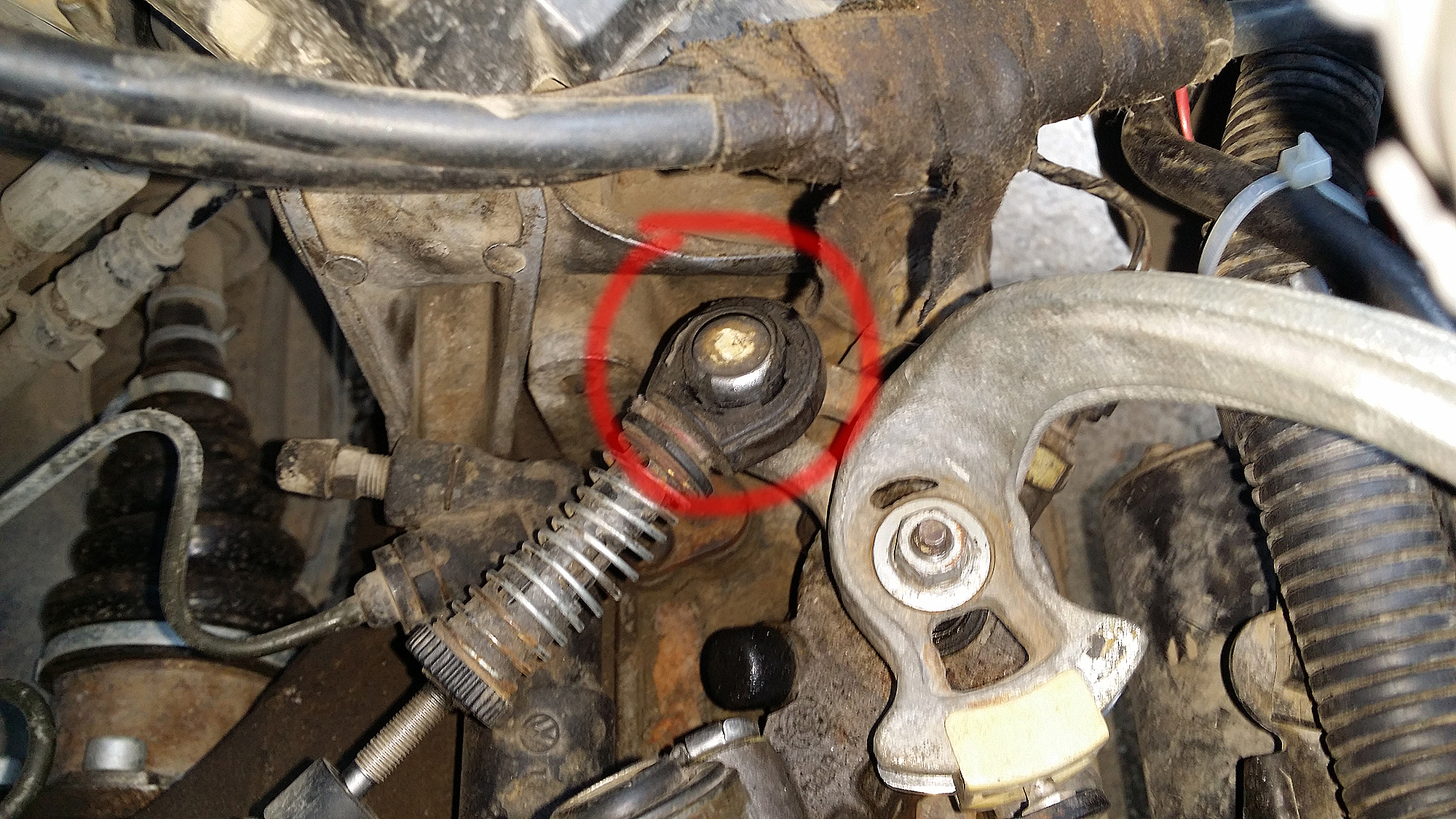

Здравейте колеги. Първо не съм сигурен дали добре формулирах заглавието и дали съм точно за раздела... ако не е така моля да ме извините.
Колата е VW Polo 6N2 1,4 TDI AMF.
Имам едно тракане при местене на скоростния лост. След оглед под капака... забелязах че ябълката която свързва лостовете от скоростния лост и тези на скоростната кутия ми е заминала. Едната е тръгнала, а другата е на път да се разпадне нацяло. Проблема ми е в това че не зная как точно се казва самата яблъка.
Можете ли да помогнете с ОЕМ-ски код или идеи къде да ги търся.
Прилагам снимка, за да видите за кое говоря. Ако се вгледате ще забележите че е хлътнала на вътре а трябва да е на едно ниво.

Мнениеот vlado_tonev » Вто 25 юли 2017 6:15
http://www.veedubmachine.co.uk/bowden-g ... skoda.html Дано да ти свърши работа

Мнениеот muhaha » Вто 25 юли 2017 16:45
Мисля, че ще свърши работа все пак има ОЕМ-ски номер. Много Благодаря колега. В един сайт намерих на цена около 25 лева... в друг около 50 лева. Дадох номера на познат да потърси и той пък ще видим какво ще излезне накрая.

Мнениеот muhaha » Вто 01 авг 2017 21:52
Взех 2 бр. евтини по 20 лева ... по ОЕМ-ския номер който даде колегата. Обаче като вкарам рязко 3та и едното изпуска и губя скоростите (почти всичките... нацелвам 2-ра и 4та)
Върнах едната оригинална която все още е здрава.
Мисълта ми е, че другия път като ми се наложи да сменям ще си взема оригинални 40 лева. Евтините не случайно са евтини.
