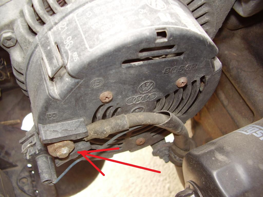

Здравейте колеги, до скоро имах проблеми с динамото не зареждаше акумулатора та реших да го отворя да видя четките и евентуално да ги сменя и още в началото излезна проблем... Свалих клемите на акумулатора махнах кабела с буксичката и проблема дойде с гайката която държи дебелия кабел с ухото не иска да се развие, а се върти целият болт... Ето снимка нагледно за какво говоря
пробвах и с WD40 да бутне ръждата малко и не става и не става... Някъде да няма контра за този болт ????

an4oll написа: Някъде да няма контра за този болт ????
Няма, на шлици е в диодната плочка.

Вероятно от там е и проблемът със зареждането...

Бръкни с флекса и срежи гайката, ако не става на място свали целия алтернатор, кабела го отрежи.
Предполагам, че няма да можеш да оправиш този, разгледай обявите за алтернатори.
