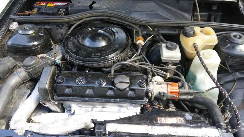

Здравейте!
Нужна ми е помощ за определянето на двигателя от снимката - моноинжекция ли е или карбуратор? 1000 кубика е, 45к.с.

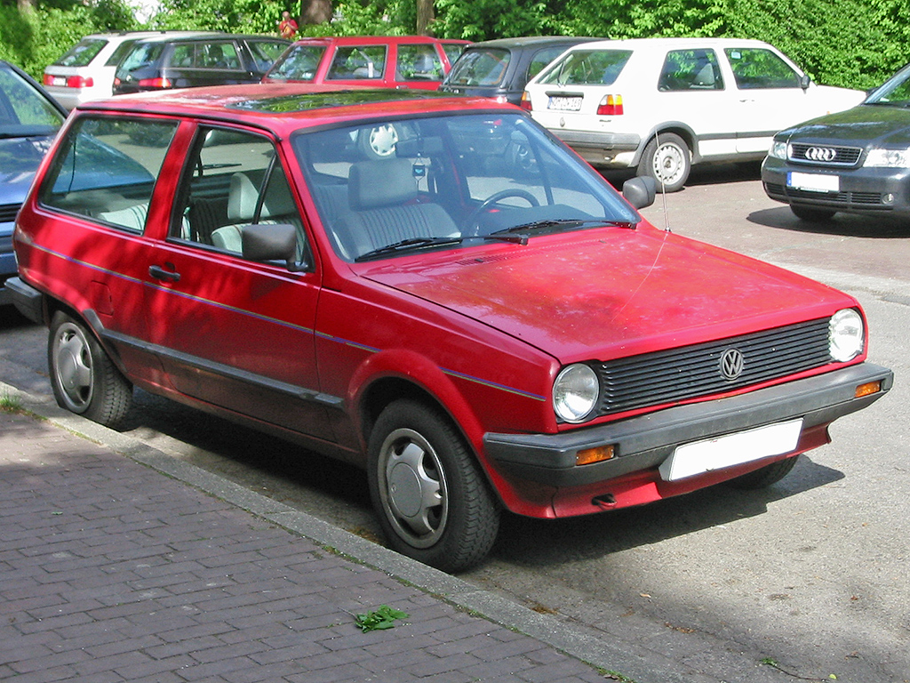

Също каква е разликата с купето между версиите coupe и hatchback? Този от снимката какъв е?

Код двигател HZ/АСМ-Производство 1985-90г.Карб.Инфото е взето от Аутодата.

И аз съм на мнение, че това е карбуратор. Относно колата - този модел се води комби, макар да е с две врати. Другата модификация на купето си се води "купе" - реално двуврат хечбек (не като купетата, които са триобемни).
Така изглежда купето:
