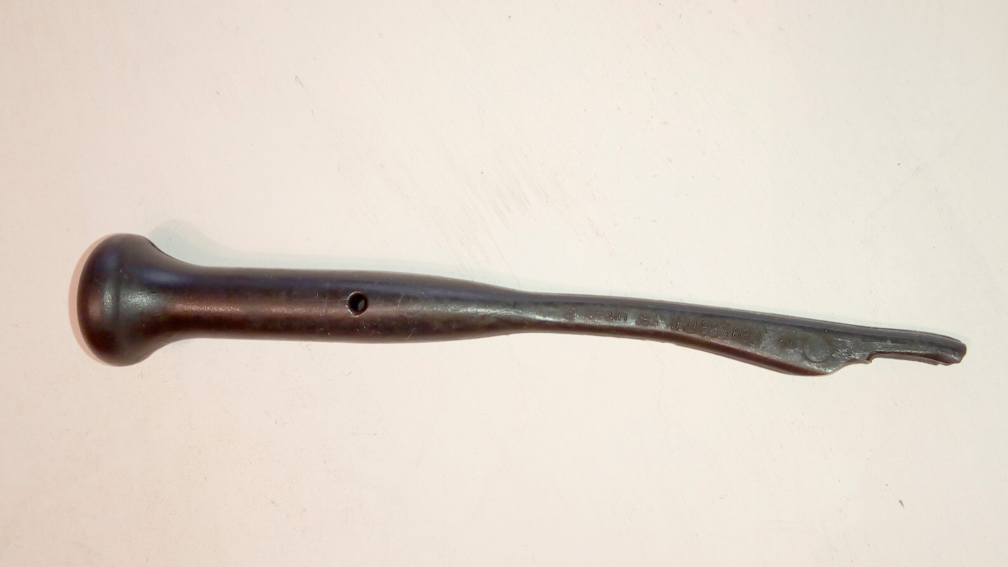

Привет, наложи се да сваля задните облегалки напред, и мехизмът с който се застопорява и отключва облегалката се прецака. В ръката ми остана някакъв странен, гумен стик, дърпалка ли е, нещо като дръжчица, с което се повдига пружината на механизма. Явно от стареенето на материала се е скъсало. Някой знае ли как се казва въпросната джаджа и къде мога да я намеря?
Междувременно вързах с телчица механизма и така го освобождавам в момента, иначе трябва да бъркам от неудобно място с пръст за да го повдигна.

Там където е ушето /скъсаното/ има номер. На снимката се вижда. По него поръчаш нова. На мен ми струваше 13 лева и 1 седмица чакане за доставка от магазин за авточасти. Иначе повдигането става и с отвертка.

С малко фантазия и умение ще си го направиш от подръчни материали и ще е вечно. Инак всички се късат.

Направи си една тел с кука за издръпване, всеки може да си я направи. Само трябва да светнеш и да видиш къде да се закачи и да дръпнеш след това една свинска опашка вързана там и ти човека. Сменях майте няколко пъти и все се късаха.
