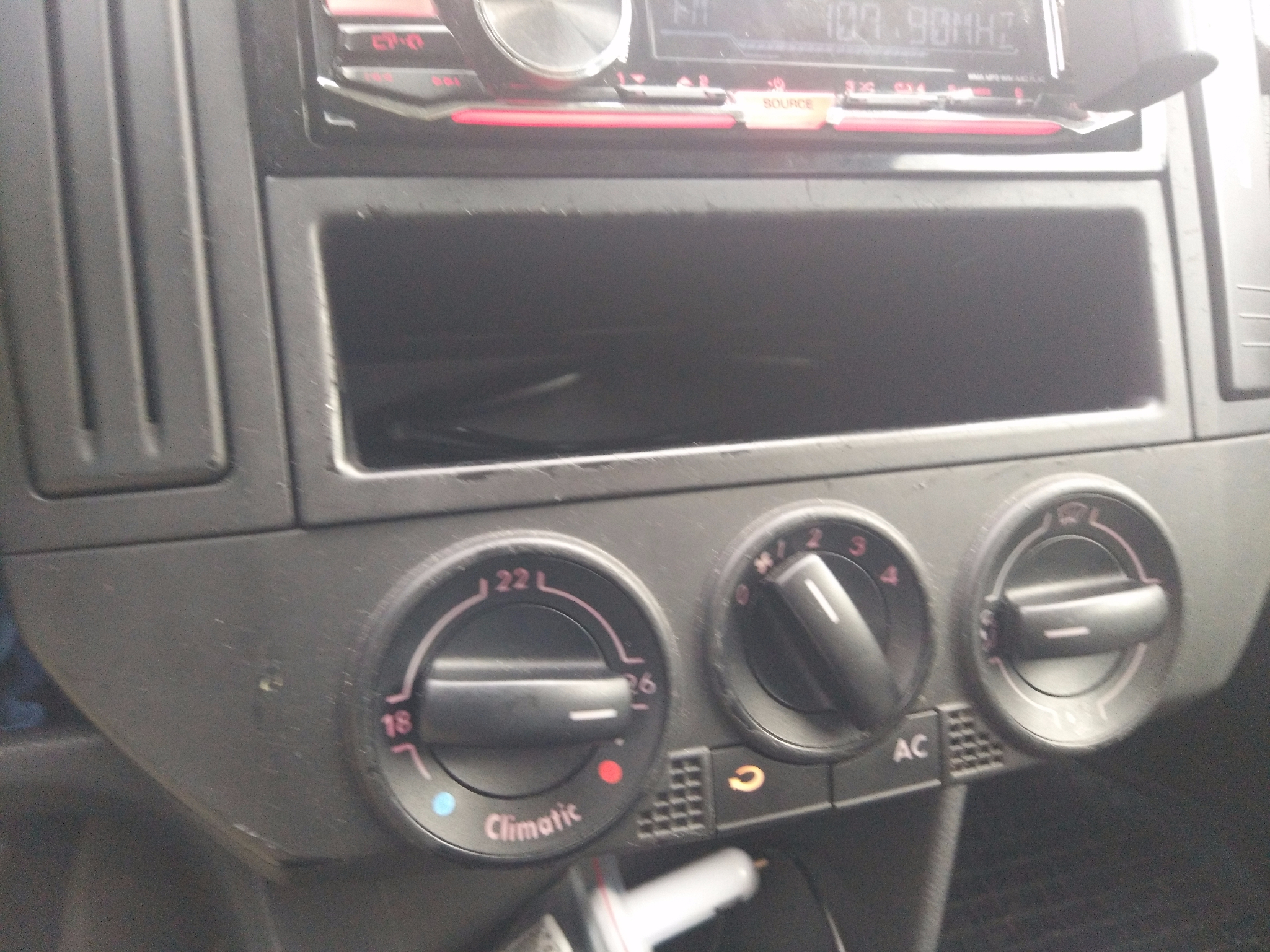

Днес ми се появи много странен проблем. Постоянно ми свети и не мога да изключа въртенето на въздуха в купето.
Прилагам снимка:
Запотиха ми се прозорците и т.н. Реших утре да се заема и прочетох във форума подобна тема. Колегата беше писал, че някакси се е оправил. Каква може да е най-вероятната причина, може би някое реле или моторче за клапата на прарното (видях в megaparts и предположих, че може да е това)?
