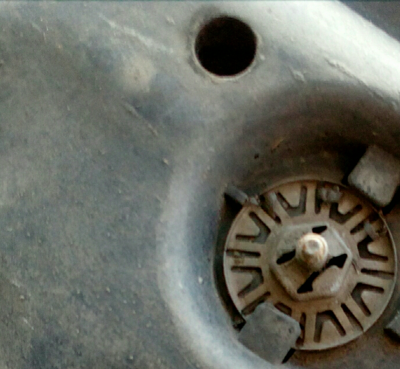

Днес се опитах да видя какво се случва под шофьорското място и да видя за тези тапи. Чудя се дали е възможно от тази малка дупчица да влиза вода

Това са пластмасови кори под колата! Когато те се махнат под тях вече е металното дъно на колата. За неговите тапи говореше колегата. При колежката си мисля че проблема е друг защото ако правилно разбирам колата се пълни докато е стационарна. А при теб не разбрах в движение или на място е проблема?

Кечето под мокета е насмукано с вода. Махнете лайстната на прага и освободете част от мокета нагоре, за да проверите т.нар. кече.
