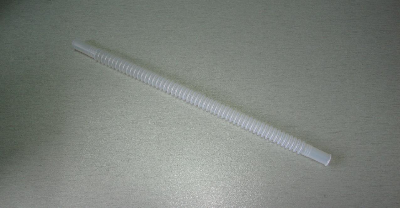

Обикновено в резервоара има едни гофрирани маркучи които са устойчиви на бензин от всички страни, но обикновено майсторите ги фъргат и слагат обикновен маркуч който за един месец от вън се разпада , скашква и слепва. Затова предпочитам да си правя тези манипулация сам.
Точно за 2 часа без да бързам си замених помпата само бибото ако мога така да се изразя и си го направих мераклийската. С гофриран маркуч защото съм брал ядове като теб на голф 3 2е.

Редовният номер на масторите е да сложат гумирания пръстен на помпата и така да я вкарат в дупката. Първо се слага пръстена, наглася се добре да легне плътно и после се слага помпата!
С много усилие по първия начин успяват да натикат помпата, но се получава този ефект.
Помпата ми е също Пиербърг, купих я с кошницата и си я монтирах сам, за да нямам проблеми. :c020
Кофти монтаж колега, сваляй я и огледай ПОЛОжението, да видиш, какви са ги надробили масторите.
