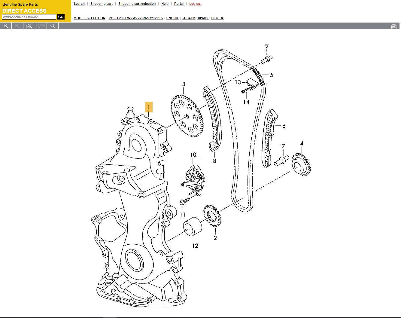

Мнениеот IvanMan » Вто 13 ное 2018 9:17
Engine Code BMD
С верига е.

Мнениеот IvanMan » Вто 13 ное 2018 14:58
Engine Code BTS
Date of production 06.02.2007
Да и той е с верига.

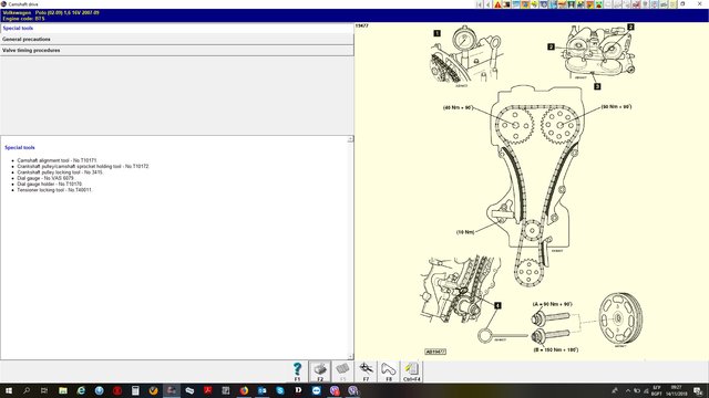

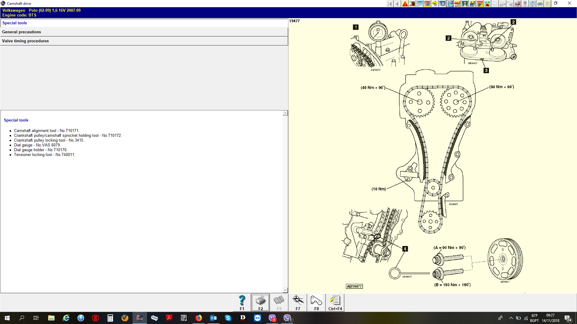

Мнениеот Spas » Сря 14 ное 2018 13:50
Объркал си годината, този мотор се слага в Поло от 2007-ма до 2009-та.

Мнениеот lyuboo » Чет 22 ное 2018 21:15
Spas написа:Объркал си годината, този мотор се слага в Поло от 2007-ма до 2009-та.
Колега може ли да ми кажеш с коя програма ги гледаш тези данни

Мнениеот Spas » Чет 22 ное 2018 22:37
lyuboo написа:
Аутодата
