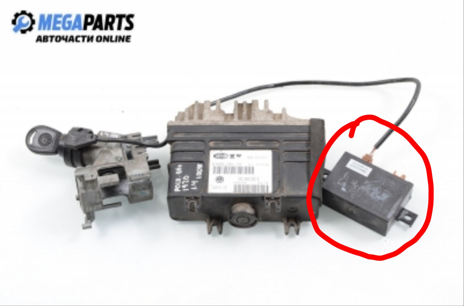

А някаква снимка може ли да пратиш да видя как изглежда, защото и да го видя ще го подмина.

Разглоби контактния ключ на волана, почшсти там всичко , клеми , букси там дето контактува ключа (чипа)има едно рингче и пробвай. Имото после го търси , но най добре за изключването му софтуерно потърси специализиран автоключар.
Ограденото е имото , както забелязваш е свързано с гривната на конт. Ключ по кабела можеш да го откриеш
