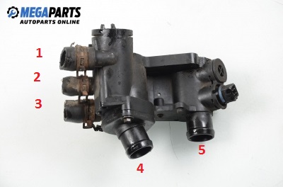

3. Почвате да махате маркучи - Всичките са със скоби, които трябав да стиснете със клещи тип Гарга. Махате и температурния датчик. Седи в предната страна, откъм решетката.
4. като сте разкачили всики маркучи започвате с махането на цялото термостатно тяло. То се държи на ТРИ болта. Два от тях са от горната страна и са видими, третия е от долу и не се вижда. Намирате с напипване - под щуцера на предния маркуч, водещ до радиатора.

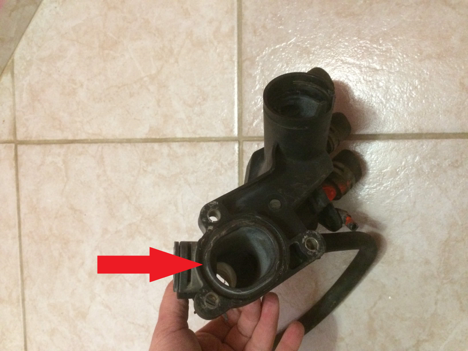

5. като сте свалили вече всичко взимате термостатното тяло и отвивате двата болта на коляното на термостата (при маркуч №4). Коляното пада и скапания термостат ви пада в ръцете. ИЗХВЪРЛЯТЕ ГО!!! Колкото се може по-далече!

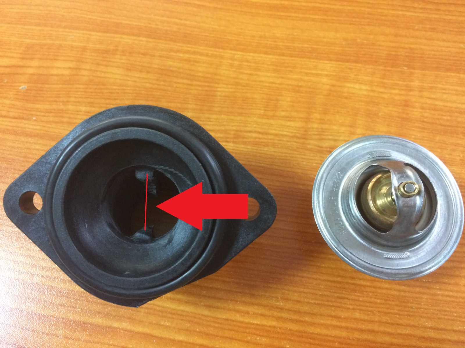

6. Време е да побългариме малко. Капчката (коляно) на термостата има в центъра на отвора един елемент, който държи контра на иглата на оригиналния термостат. РЕЖЕТЕ го със секачиките. Посочено е с чвервената стрелка на снимката. Желателно е да изпилите максимално ръбовете, които остават, за да не пречи на новия термостат.
Коляно и нов термостат

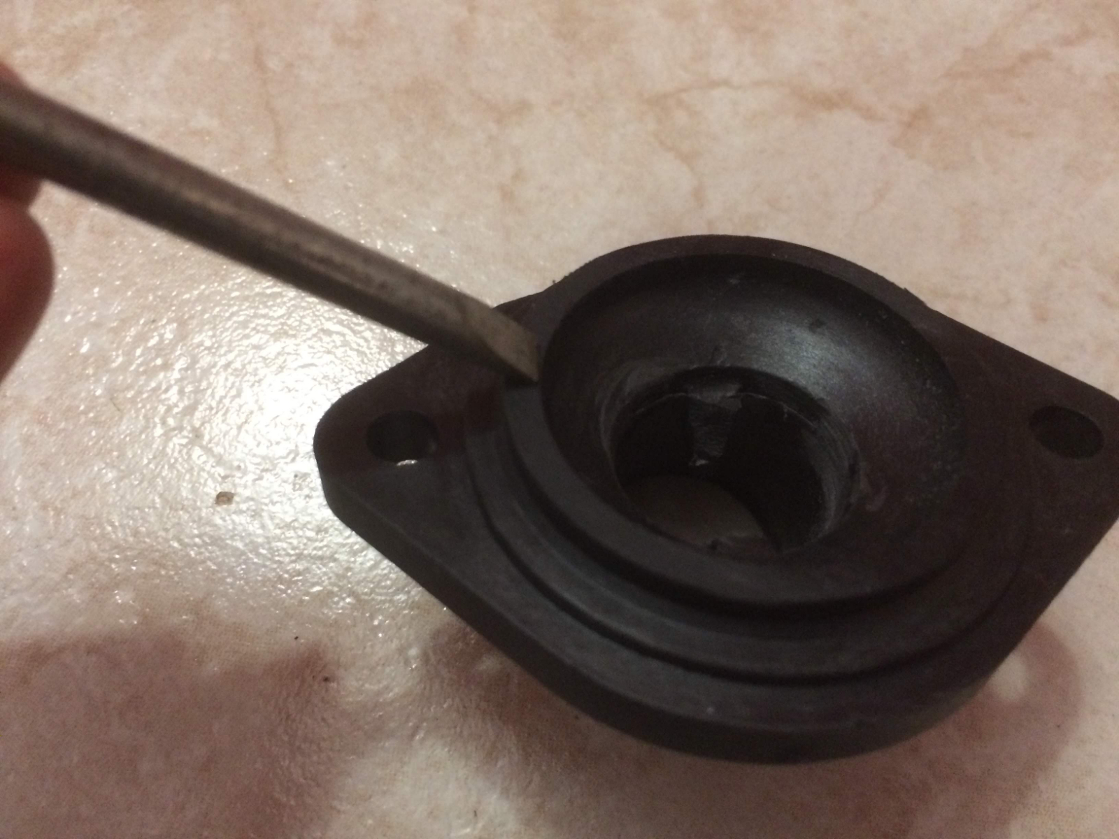

7. Така подкараната капачка е необходимо и да я запилите малко, защото подпира ламарината на новия термостат и не може да легне кубаво. Аз я търках върху шкурка 120. Трябва да се отнеме около 2 мм от височината. Ръбът съм посочил с отверката.
8. Самия термостат ляга чудесно в тялото. Като сте готови с капачката поставяте новия термостат, с пружинката навътре към корпуса, и затваряте. Стягането на двата болта, държащи коляното към термостатното тяло се прави само НА РЪКА. Без тресчотки и без излишни стягания. Болтовете се навиват директно в пластмасата и ако пренатегнете после превъртат и става мазало.

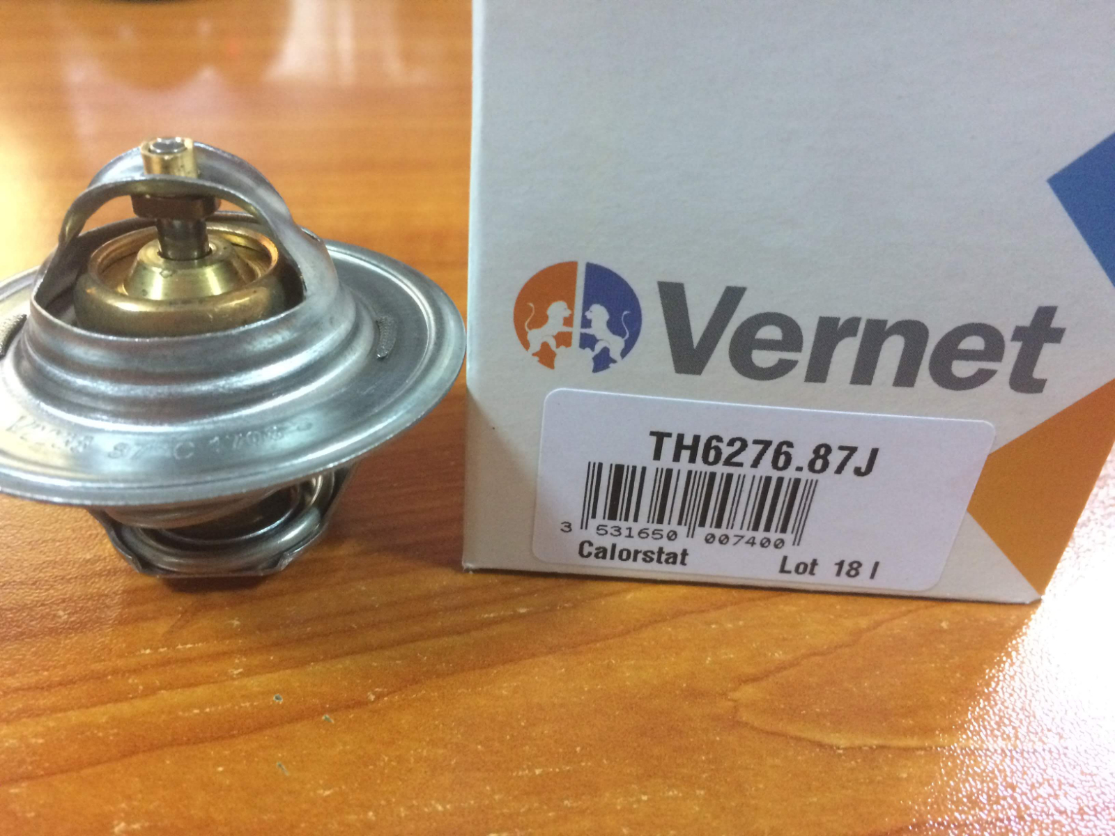

Ето и снимка на термостата, който купих.
Термостат Вернет от Ауди А4 В5
Термостат Вернет от Ауди А4 В5 1,6 мотор, бензинка

Ръб за отнемане
