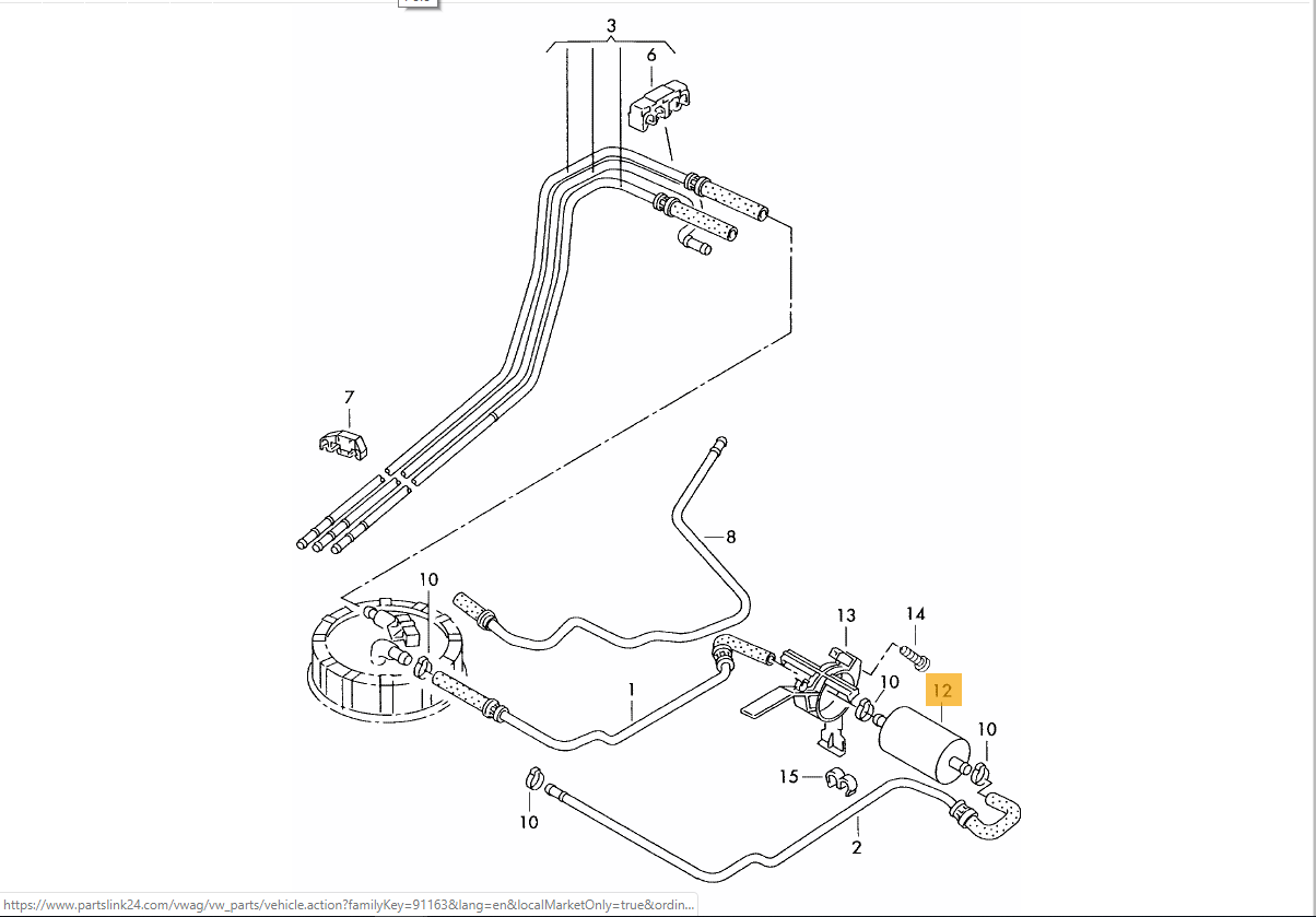

Предстои ми обслужване на Полото и искам да сменя и горивния филтър. Проблемът е, че не знам къде се намира, а и нямам и никаква литература. Моля да ме насочите.

Ето схема:

Благодаря, но физически къде да го търся в колата, че не мога нещо да се ориентирам по схемата.

Пред задна дясна гума отдолу под колата.И внимавай с бързите връзки ,че се повреждат.И обърни внимание какво пише на филтъра като налягане- да не сложиш различен.И най-важно : Пази очите!
