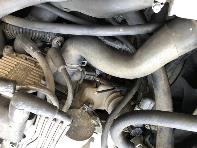

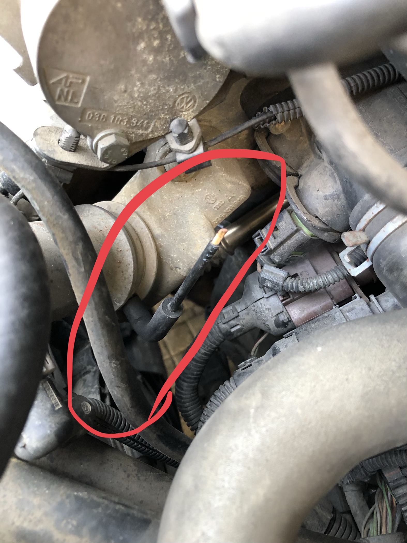

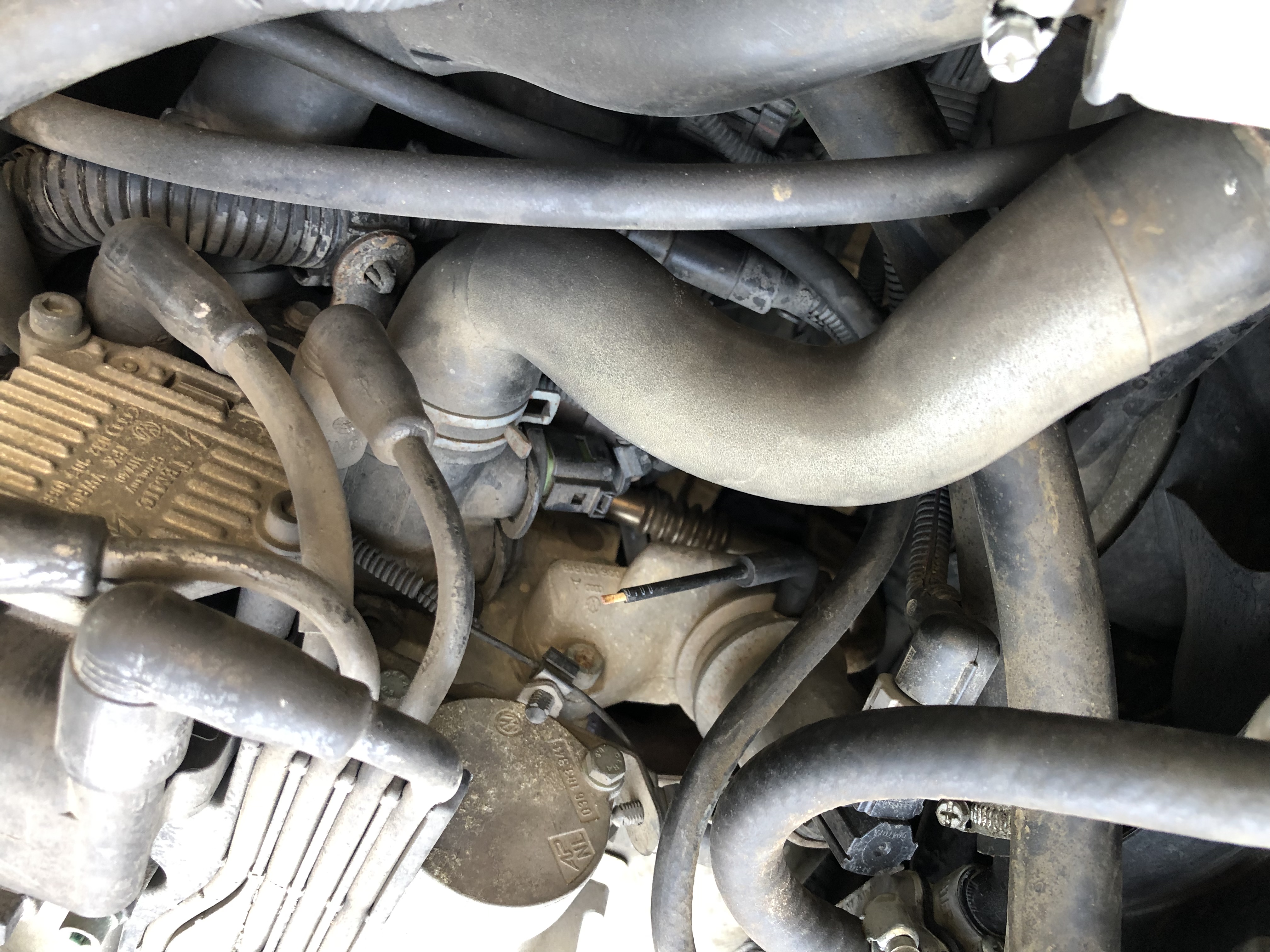

Колеги..... колата е поло 1.4 автомат 2001г. На снимката в очертаното под делкото в по предната част на двигателя (към маската) от един израстък :) излиза Г-образно гумено със тръбичка в него, която тръбичка изглежда пластмасова и е счупена ( някакво вакумче или не знам какво е и за какво е) ! Не знам за какво е и къде отива? Да я запуша ли ? Така ли да я оставя ? Да търся къде да я свържа и с какво да я заменя ? Някой ако знае да пише без да се срамува. Първата снимка не е моята кола, после ще кача по точно!

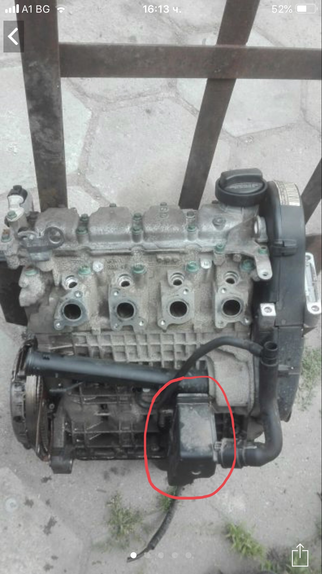

На другата снимка има оградено в червено една черна пластмасова кутия или нещо такова от задния край на двигателя ! Това какво е и за какво служи ? От него мисля че тече масло...... не прави капки, но се вижда че е оляло ? Давайте акъли какво да го правя и как ?

Здравей колега. На първите снимки,ограденото ми се струва,че е ЕГР-а,моят на колата е малко по-различен. Черната кутия е масления сепаратор. Като го свалиш,мисля,че беше на 4 болтчета с шестограм е хубаво да го измиеш с обезмаслител,да не ти замръзне зимата. Има един о-пръстен и едно гумено оплътнение. От там ти омаслява. Смени о-пръстена с нов,а на гарнитурата сложи силикон.Дано съм бил полезен. Поздрави

Колега ти да не си снимал 2 вида двигатели? Първата снимка е на 1.4 8v който няма егр.
На втората ограденото е масления сепаратор на картерните газове който се намира пък от зад към купето.
А на последните 2 снимки май е на мотора 1.4 16 v който е с егр.
Но утре след обяд ще ти кажа точно какво е че на снимките не се ориентирам.

Здравей колега . Значи до колкото успях да отгадая твоя мотор е 1.4 16 в и това което си оградил на последните 2 снимки е EGR и на маркучето трябва да има едно филтърче с парт номер 037133843A .
П.С
първите снимки дето си постнал са съвсем друг мотор които няма EGR.

Да грешката е моя, ще се поправя. Първата снимка не е от моята кола. И това на което съм набутал клечка от кибрит, да го запушвам или отпушвам това пластмасово маркучле ? Защото незнам къде отива и немога да видя и разбера ! И ако това е егр-а да го изолирам с пластина или ?
