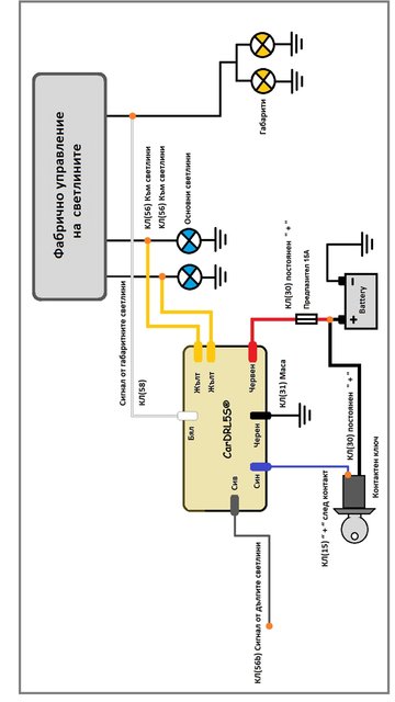

Та въпроса ми е къде точно да вържа 2 та кабела от drl а които подават + на късите ( мисля че те подават от 12 до по малко волта в зависимост от това на какъв процент да светят късите) и затова е упоменато категорично да се вържат след реле ако има такова. Идеята ми е да не водя дълги жици до отпред а да ги вържа в купето , но от ключа за фаровете само по един кабел подава 12 v на късите , питането ми е този кабел( жълт) от ключа през предпазител ли минава и направо на фаровете или отива на реле и от там на фаровете. ?
Благодаря за търпението и дано да ме разберете какво питам.
Ще приложа схема на drl а за да ви улесня .

Модула има предпазител на постоянния + , аз питах дали заводските фарове на полото имат реле за фаровете или само предпазител (ли) и дали имат общ + или са разделени на леви и десни светлини . Защото от ключа за фаровете подава + към тях само по един проводник. Дебел жълт.

Подава на които са избереш.
Фаровете нямат реле.
Всичкият товар минава през ключа.

В такъв случай , най лесно ще бъде да взема всички сигнали от ключа за фаровете без сигнала за дългите ( използва се за влизане в програмното меню) Него ще го взема от буксата за лоста къси - дълги. Ако някой е жичкаджия да пише дали е удачно това преди да съм се запалил. :)
Само ще проверя че ми е важно дали не са разделени светлините на леви и десни или са на общ + .

Ето как ще процедирам .
От контактния ключ ще взема постоянния + , масата и + само при контакт.
От лоста за дълги - къси вземам сигнала за дългите ( влиза се в менюто за настройка).
От ключа за фаровете вземам сигнала от габарити ( служи за подаване на сигнал към drl a когато включвам ръчно през тъмната част от денонощието при което drl a се изключва )
И остава само това което ме интересуваше сигнала за късите , при мен е по един проводник , значи е общ + , там връзвам заедно двата жълти за дебелия жълт които ще подават регулируем + .
