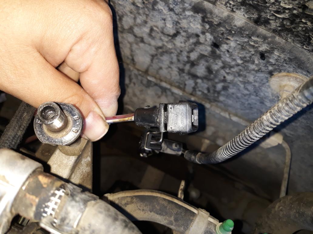

Здравейте интересувам се как да разбера работи ли? Седи на една планка и взема вакуум посредством маркуче. Има един пин буксата му. Не виждам щуцер на смук колектор ами е напъхан в каналче там ,и се чудя ако го измъкна ще ли мога да го монтираме обратно.
С вкл. И изкл. Букса едно и също поведение на автомобила.
Откъде мога да намеря такъв сензор?
Става ли друг мап от друго поло да се пригоди. Другите се монтират директно на кол. И буксата им е с 3 крачета.

Това е кабела за подгрев на всмукателния колектор/таралежа/.При температура на антифриза под 60* трябва да имаш + на буксата при работещ мотор.
