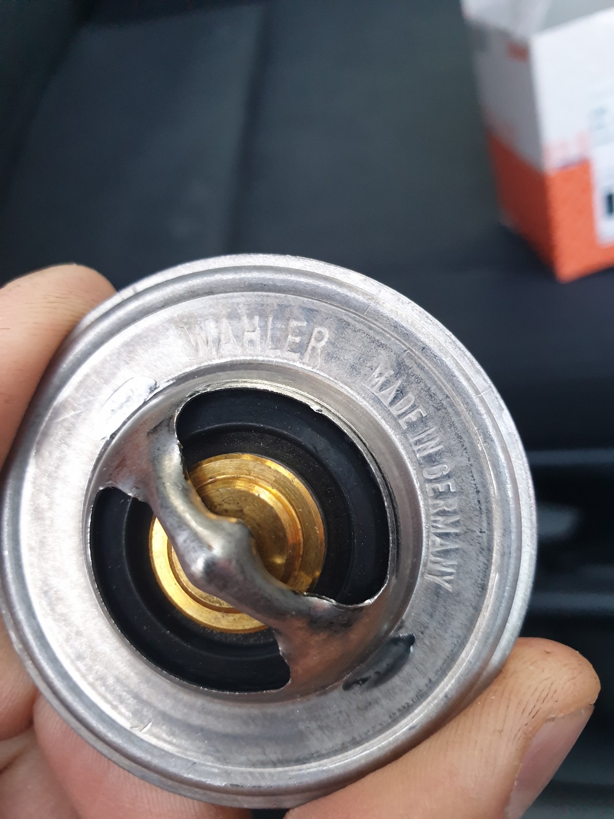

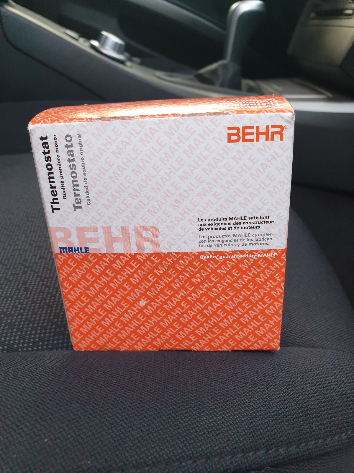

Благодаря колеги за мненията.Само искам да споделя с вас и каква марка взех.Значи на кутията пише Mahle,пише също и Behr.А на самия термостат пише Whaler.Купих го от ауто плюс и попитах защо пише едновременно Mahle i Behr на кутията и продавача ми обясни,че Mahle са купили Behr преди време и били едно и също.Както и да е взех го и като го отворих вкъщи на него пише Whaler Made in Germany,но вече не ми се връщаше пак да питам какви са тия 100 марки на термостата.Искам да питам тази марка добра ли е Whaler или се прецаках.Утре ще го монтирам и ще видя как ще е.

Ако беше взел със синя кутия щеше да си се прецакал! Добре че не си! От 4 години карам с такъв на голф 3 няма ядове ;)

Валер-а е едно от най-добрите на пазара, не се коси, екстра е.
