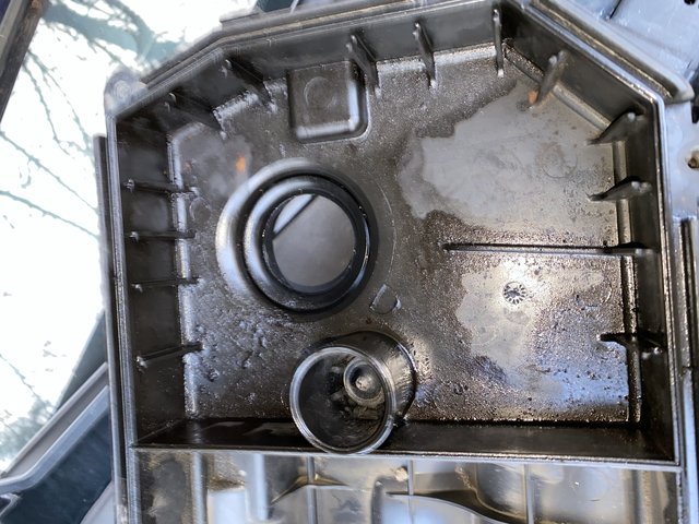

Поразрових се из темите във форума за горепосоченото поло , но не намерих нишо което да ми помага. Случая е следния: Имам проблем с оборотите. В 99% от случаите и при студен , и при топъл старт, колата пали от четвърт , но с леко подаване на газ. Докато не е загряла може да се каже, че държи относително стабилни обороти. Загрее ли - става страшно ,започва да гасне , ако не натисна газта след натискане на съединител над 2000обр. за смяна на предавка или за поставяне в неутрална. Подобно е положението и на празен ход , при включен климатик , или фарове и подгрев.

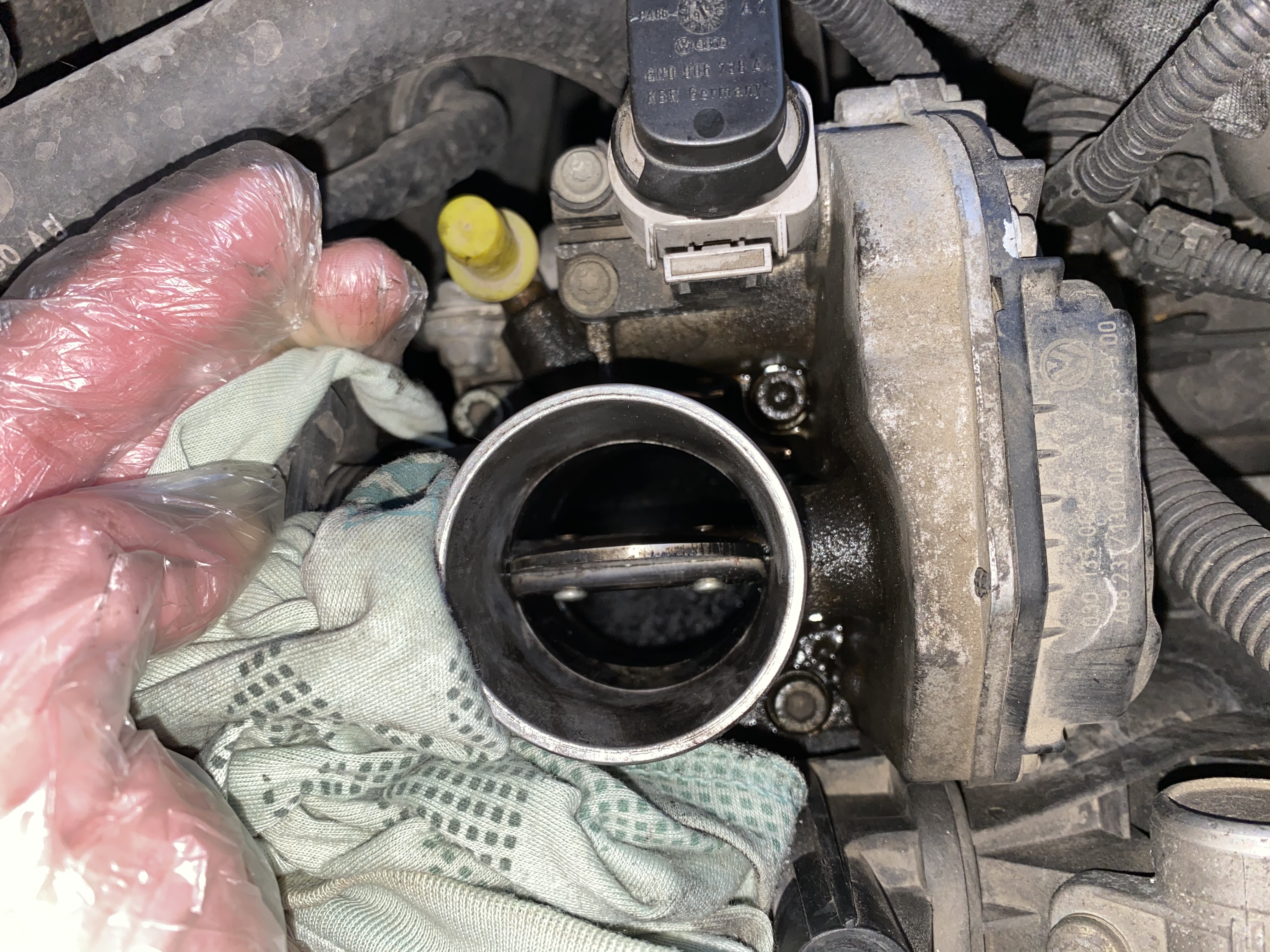

Утре ще изчистя дросел клапата във връзка с оборотите и разчитам на късмета да се самоадаптира , тук идва въпроса, ако това не се случи , как да достъпим компютъра..? Дали някой от вас се е сблъсквал с подобен проблем? Всякаква информация ще е полезна. :beer

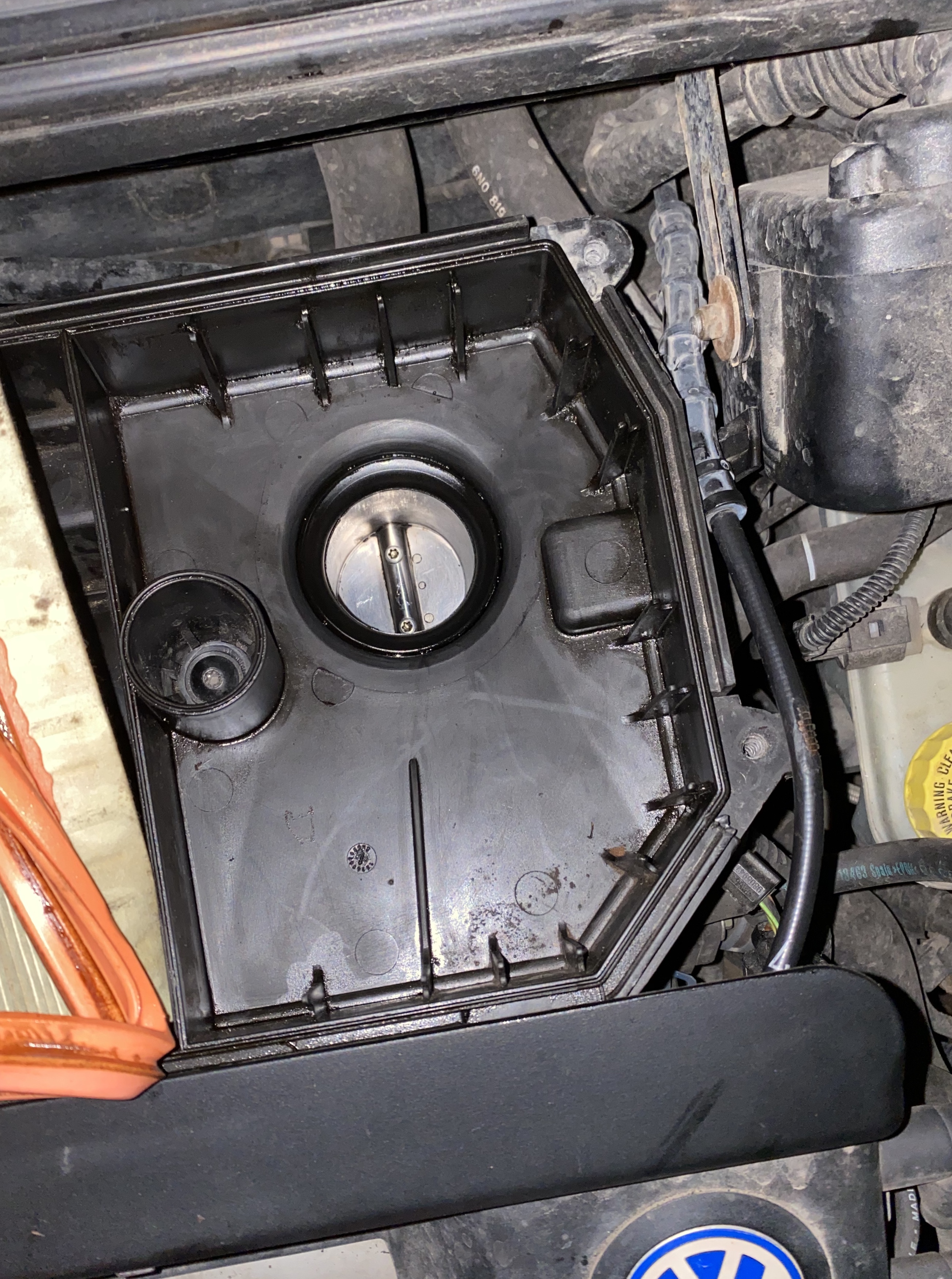

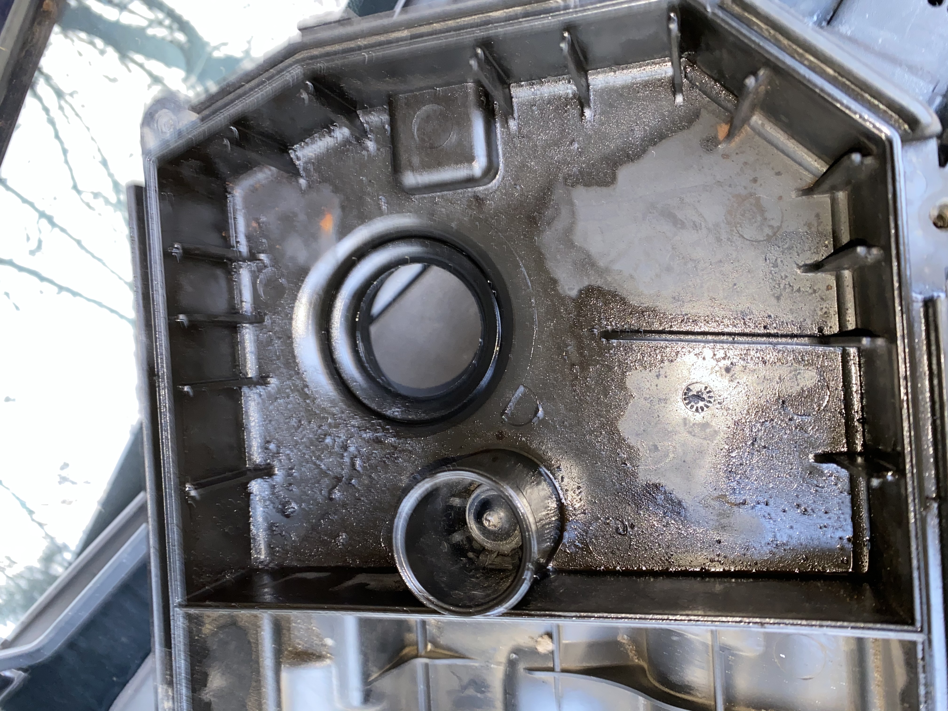

Благодаря ти за коментара , днес почистих клапата сам , имаше доста “гняс” и беше омаслено дори по основата на самата клапа. Странно ми е, че очевидно , цялата натрупана мръсотия , беше от маркуча за картерните газове , затова и не го свързах след като я почистих. След палене колата се оправи мигновенно , без значение от климатик и консуматори всичко е отлично , не се бях занимавал с дросел до сега и съм впечатлен от влиянието което оказва на работата на двигателя, когато не е в добро състояние.

Ще се почисти по добре,ако го свалиш. С каква диагностика го закачахте?

Не го свалях целия , защото реших да го почистя помеждудругото , не ми се занимаваше да погледна схема , за да знам какво правя и не ми се рискуваше да бъркам по-надълбоко , но все пак съм предоволен , работата на двигателя е супер.
