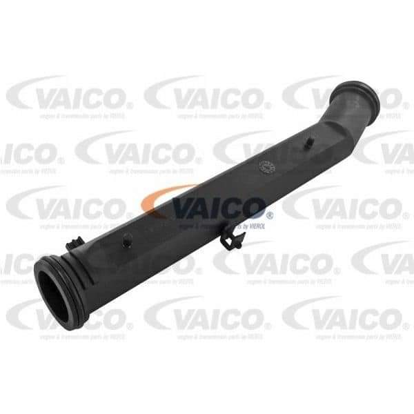

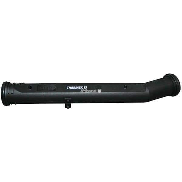

Здравейте, колеги. Поло 1.4 60кс АКК. Въпросната тръба лесно ли се сменя. какво се сваля?някой който е минал тоя филм моля да сподели. Дали ще се справя вкъщи? Пръсна се като презряла диня :D благодаря

Такава тръба не съм виждал в двигателя на полото, имам предвид, че от ПВЦ, иначе оригиналната е гумена, така, като я гледам, за тази тръба от сепаратора ли става на въпрос?
За да се пръсне, значи имаш проблем, виж как е сепаратора, дали не е задръстен, но не е нормално да се пръсне, обикновено при проблем с каретрната вентилация гумените тръби се сплескват, оправи си проблема, защото нова не е никак евтина, аз дадох за оригиналната 70 лв, чисто нова на ФВ.

Такава информация намерих:Само вода върви по нея. Под смукателния колектор минава. От термостата до водната помпа. На 1.6 била двусекционна в едната вървял вода, а в другата маслените пари/газове.

Да, тази тръба е под всмукателния колектор. Свързва термостатното тяло и водната помпа. Сваля се тялото,има заключваща скоба за фиксиране на тръбата. Не е трудно, но няма видимост.
И оригиналната е пластмасова. Аз съм с 1.6 и не е двусекционна
